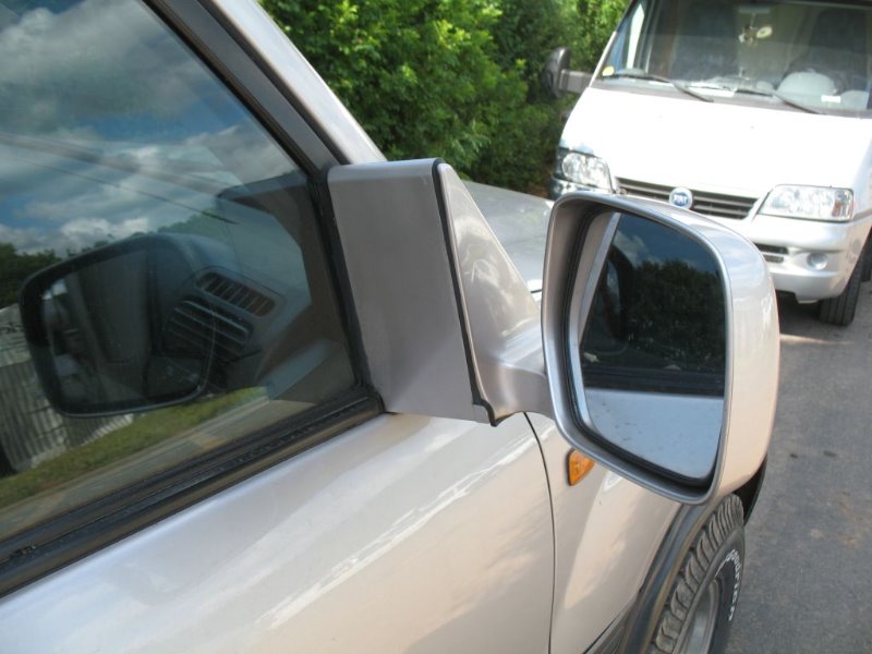

10 Mai 2018 12:58 - 10 Mai 2018 13:01 #4
OffRoad-Ranger antwortete auf breitere Außenspiegel / Anhängerspiegel für K60T?
Hej Steffen,
mein erster Satz war verwirrend, deshalb habe ich ihn entfernt.
Die oben gezeigte Spiegelverlängerung stammt nicht von mir.
Wenn du im ersten Bild das Spiegelbild des Spiegels auf der Seitenfensterscheibe genau betrachtest, erkennst du daß da auch eine gut überstehende Kabine drauf ist.
Es war übrigens kein L200, sondern ein anderer Pickup.

10 Mai 2018 13:05 #5
von Huskytreiber
Steffen
Achtung: Meine Postings können Spuren von Sarkasmus und Ironie enthalten. Bei bekannter Unverträglichkeit gegen diese Substanzen empfehle ich, die Lektüre umgehend einzustellen.
Huskytreiber antwortete auf breitere Außenspiegel / Anhängerspiegel für K60T?
... aber die Idee bleibt gut, die serienmäßigen Spiegel mit "Distanzstücken" nach außen zu bringen...OffRoad-Ranger schrieb: Die oben gezeigte Spiegelverlängerung stammt nicht von mir.
