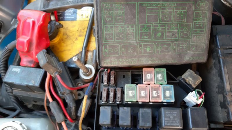

Noch eine Frage in die Runde
Gibt es eine Sicherung für die LIMA / Generator ?
Vorm Starten leuchtet die Batterielampe auf ,soll Sie auch
dann Motor starten
leuchte erlischt aber was das ?
Keine Lichtmaschinenspannung 14,4 V vorhanden, obwohl
Batterieleuchte aus ?
Gibt es irgendwo eine Sicherung ?
Welche Problem ist das ?
Gibt es Tipps zur Fehlersuche ?
Danke
Danke für Eure Hilfe !
Liebe Grüße
Andrea

OffRoad-Ranger antwortete auf Sicherung für LIMA
Hej,
welche Spannung hast du an der Batterie gemessen? Nicht das Schätzeisen im Mäuseklavier!
Im Leerlauf:____
Bei 3000 1/min:_____
Im Leerlauf:____
Nochmal ich!
die Lima-Sicherung ist die 80A Sicherung im Dreierblock am Pluspol der Batterie.

Forstwald antwortete auf Sicherung für LIMA
Hallo Offroad Ranger !
Batterie Spannung im Leerlauf 12,9V bei 3000 U / min
Am Pluspol ist die 80A Sicherung ?
Da habe ich nix, gibt es vielleicht ein Foto dazu ?
Sorry,
ich hatte mich vertan, ist nicht am Dreierblock sondern im dahinter liegenden Sicherungs-/Relaiskastens. Auf dem Bild rechts oben, die schräg sitzende schwarze Sicherung.
Aber Achtung die Kontakte sind von unten verschraubt, die kann man nicht einfach herausziehen!
Ich tippe aber trotzdem eher auf eine defekte LiMa.
