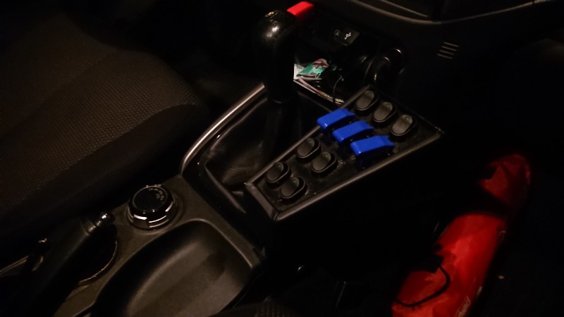

Da dieses Modell vorn mit H4-Funzeln ausgerüstet ist, kommt der Wunsch nach mehr Licht schnell auf. Ich habe deshalb vorn eine 9er LED-Bar mit 66 Watt (dürfen wir hier Hersteller und Modelle nennen?) und 2 kleinere 2er mit je 15 Watt zur Verbreiterung des Sichtfeldes (Abbiegelicht) verbaut. Die Halterungen sind Edelstahl-Eigenbauten, um die Stabilität aus den Trägern vor den Grill zu bekommen. Die Scheinwerfer wiegen doch viel und es stört bei jeder Bodenwelle, wenn diese schwingen können. Die Geometrie ist nicht ganz einfach, aber es war machbar. Fotos kann ich bei Tageslicht machen.
Nach hinten ist bei Dunkelheit noch weniger zu sehen. Die Kamera ist ganz toll, aber nur am Tage. Hier hab ich 2 Stück Arbeitsscheinwerfer mit je 9 Watt und Nahfeldausleuchtung verbaut.
Alles sind ausdrücklich Arbeitsscheinwerfer, damit die STVO zufrieden ist.
So, nun scheint zwar alles verbaut zu sein, aber es leuchtet noch nichts.
Bis in die Details der Verkabelung will ich heute nicht mehr eingehen. Daher fasse ich erst einmal die Bedienbarkeit und die zur Verfügung stehenden lichttechnischen Funktionen zusammen.
1. Die vorderen 3 Scheinwerfer sind separat schaltbar, die hinteren nur beide zusammen.
2. Die vorderen können vom Fernlicht bedingt betätigt werden, die hinteren in Zusammenhang mit dem originalen Rückfahrscheinwerfer, die die ja jeweils auch ergänzen sollen.
3. Zusätzlich können sämtliche Scheinwerfer (die hinteren nur als Paar) auch ohne Fernlicht oder Rückwärtsgang eingeschaltet werden.
4. Da es draußen nicht nur dunkel wird, wenn man im Auto sitzt, habe ich eine Follow-Me-Home-Funktion nachgerüstet, welche bei Bedarf Abblendlicht und Rücklicht bedient. Die Zusatzscheinwerfer können daran per Schalter gekoppelt werden. Per Funkentriegelung oder Verriegelung bekommt man so dementsprechend den vorgewählten Bereich beleuchtet.
5. Da die Elektrik des L200 einmal Infrage gestellt wurde, habe ich die Rückfahrkamera auch gleich bedarfsgerecht einschaltbar gemacht. Das hat mir schon an so mancher Engstelle gut geholfen. Beim Rangieren permanent Licht und Sicht nach hinten zu haben, hat der Hersteller so nicht vorgesehen.

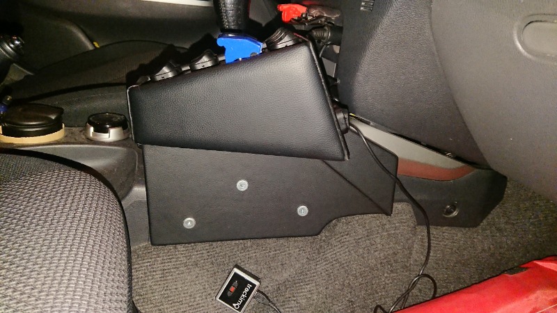

Damit das dann auch bedienbar wird, hab ich eine Konsole geplant, konstruieren, zeichnen und bauen lassen. Das konnte ich nicht alleine.
So konnte ich dafür etwas bauen (lassen), wo die Beifahrerin ihr Knie anlehnen kann und auch der Beifahrersitz ganz nach vorn geschoben werden kann.
Die Schalter sind zwar nicht beschriftet, aber im Gegensatz zu so mancher vorinstallierter Funktion (Lüftung u.v.m.) blind bedienbar.
Zur Verkabelung fragt mich gerne.
