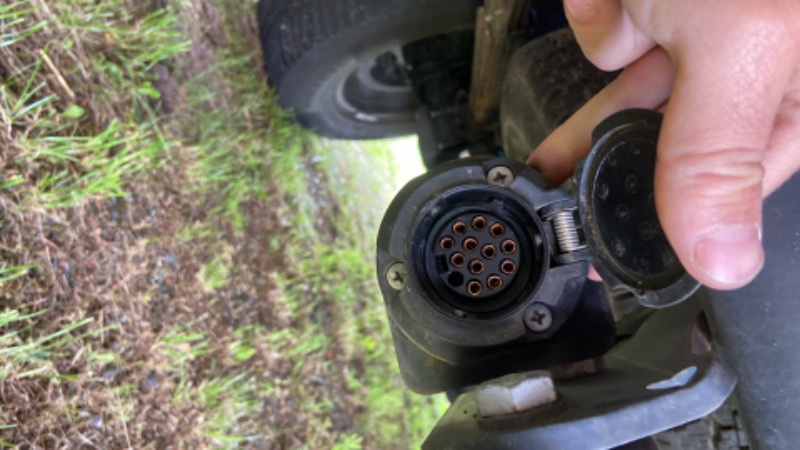

ich habe mich „gefreut“ dass es noch einen Menschen gibt, der eine sehr ähnliches Problem hat wie ich.
Mein Plan ist, eine Tischer Trail 260 von 1994 auf einen L200 KJOT von 2019 zu setzen.
Ich habe das, nun ehemalige, Masse-Problem an den Lichtern meiner Tischer Trail 260 von `94 behoben und durfte dennoch feststellen, dass kein Licht leuchtet, obwohl es das bei den Testgeräten tut.
Ich habe alle Sicherungen geprüft und keine Defekte gefunden. Auch die Verkabelung scheint mir (ohne das Auto auseinandergenommen zu haben) funktionstüchtig. Nun hab ich die Steuereinheit ausgebaut und bei über 12V Spannung wieder eingesetzt.
Endlich kommt nun auch Strom in der Buchse an…..jedoch wird dieser weder an meine Kabine, noch an andere Hänger weitergegeben.
Ich hab leider kein Auslesegerät zu Hause, doch kann es daran liegen? Dass irgendwo noch irgendwas freigeschaltet/neu codiert/gestreichelt werden muss?
Achse, auch den Stecker der Kabine hab ich nun nach 7 maligem Auseinander- und wieder Zusammensetzen so, dass er den EU-Normen entspricht (Tischer hatte eine eigene Belegung, weswegen das etwas wurschtelig war)
Vielleicht kann mir ja jemand einen Tipp geben woran ich nicht gedacht habe oder es liegen könnte.
Danke schon mal im Voraus
