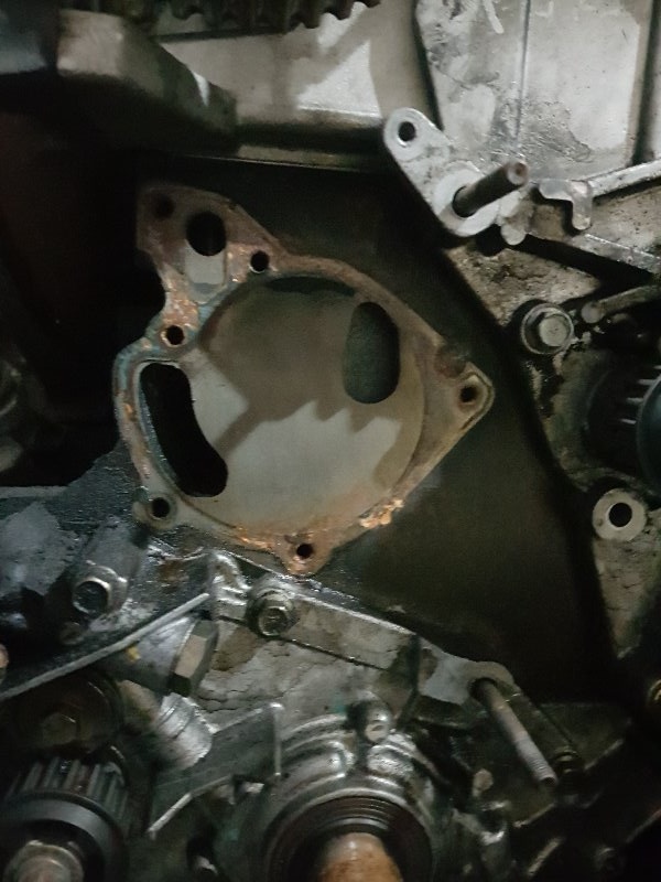

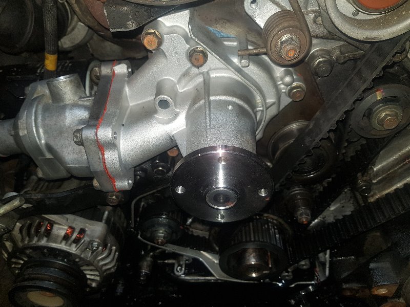

ich habe bei meinem am WE die Zahnriemen gewechselt und im gleichen Atemzug die Wasserpummpe alles Originale jetzt habe ich heute unter dem dicken ne pfüze
und kein plan wo es her kommt
selbst verständlich habe ich den Flansch am Block gereinigt

Ja den hatte ich wegen dem platz auch ausgebaut habe schon alle schellen nach dem richtigen sitz kontrolliert bzw. nachgezogen die schrauben von der Wapu mit dem richtigen Drehmoment angezogen das Thermostatgehäuse hat auch ne neue Dichtung und und und puh ich hoffe ich muss nicht noch mal alles aussbauen

da ist nach dem Zerlegen immer ein neuer O-Ring zu verwenden.
ich hatte an dieser Stelle in Rumänien an der ukrainischen Grenze auch schon mal einen kompletten Kühlwasserverlust erlitten.
Provisorisch mit Isolierband das Rohr "dicker" gemacht um den aufgeriebenen O-Ring wieder stramm ins Thermostatgehäuse drücken zu können. Ist schon sechs Jahre her und hält bis heute.

Hatte ich ja gewechselt aber anscheinend ist er zu klein im Durchmesser gewessen habe jetzt einen aus dem Sanitär Bereich genommenen jetzt ist alles wieder dicht

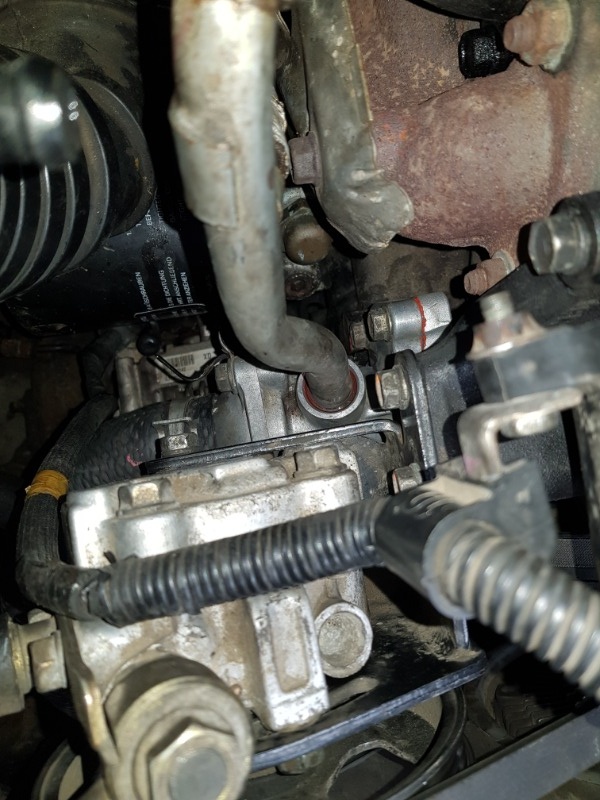

Hatte die letzte Zeit ebenfalls Kühlwasserverlust und dank diesem Thread rausgefunden, dass der Dichtring ebenfalls mein Problem ist...oben bei dem Metallrohr suppt es raus...Hab mir bei Mitsu einen neuen besorgt...
Und jetzt wollte ich fragen wie ihr den gewechselt habt, ist dieses Metallrohr wirklich nur gesteckt ? Das heisst ich zieh das Rohr raus...mach es sauber...entferne den alten Dichtring..setze den neuen ins Gehäuse und schieb das Rohr wieder rein ? Oder gibts da nen Trick ? Oder irgendwelche Fallen ?
