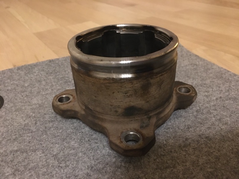

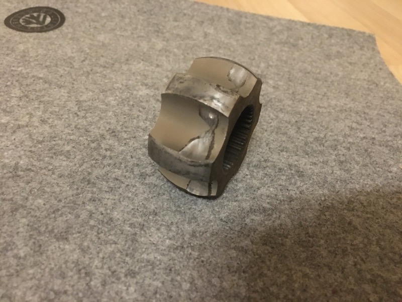

Aktuell bin ich an den Antriebswellen angekommen. Die Achsmanschetten waren getriebeseitig anscheinend schon länger defekt. Also Antriebswellen ausgebaut, sauber gemacht und mal geguckt was damit los ist.
Rechts zeigt der Außenring getriebeseitig Anlauffarben im Bereich der Kontaktflächen mit den Kugeln und links ist am Innenring getriebeseitig auch schon deutlicher Verschleiß erkennbar.
Ich stelle hier mal Bilder von den beiden Teilen ein.
Und nun kommt ihr ins Spiel. Gern würde ich auf eure Erfahrungen zurückgreifen. Wie sieht’s aus, macht es Sinn die Antriebswellen aufzuarbeiten oder besorge ich mir einfach ein paar neue?

die Ersatzteilpreise sind erschwinglich, ich weis nicht ob da eine Überholung rentabel ist?

Nachdem ich bei Mitsubishi wegen 2 neuen Antriebswellen angefragt hatte traf mich der Schlag.
Über 800€ pro Welle und die Gelenke gibt’s von denen nur radseitig als Ersatzteile.
Aber bei den lokalen KFZ Teilehändlern gab es auch keine Wellen oder Gelenke.
Daher habe ich mich dazu entschlossen das Internet nach nicht original Antriebswellen zu durchsuchen. Der preisliche Unterschied zwischen kompletten Wellen und den Ersatzteilsets für die Gelenke ist recht klein und ich hab einfach 2 neue Wellen bestellt. Mal sehen was die so halten.
