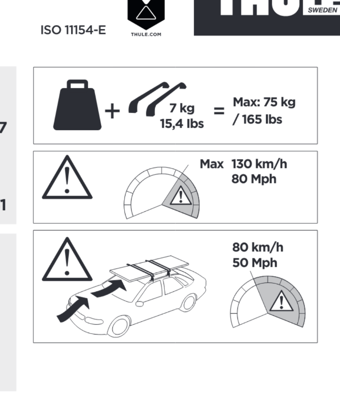

12 Apr 2023 19:55 #4 von da Andi
Also Thule selbst sagt 75 Kilo.
Hat das Zelt wirklich 100 Kilo? :blink:

der Thuleträger ist bis 75kg ausgelegt.
In den Technischen Daten von Mitsubishi steht eine angegebene Dachlast von 50kg.
Löcher sind für Dachträger nicht vorhanden, die muß man selbst bohren.
