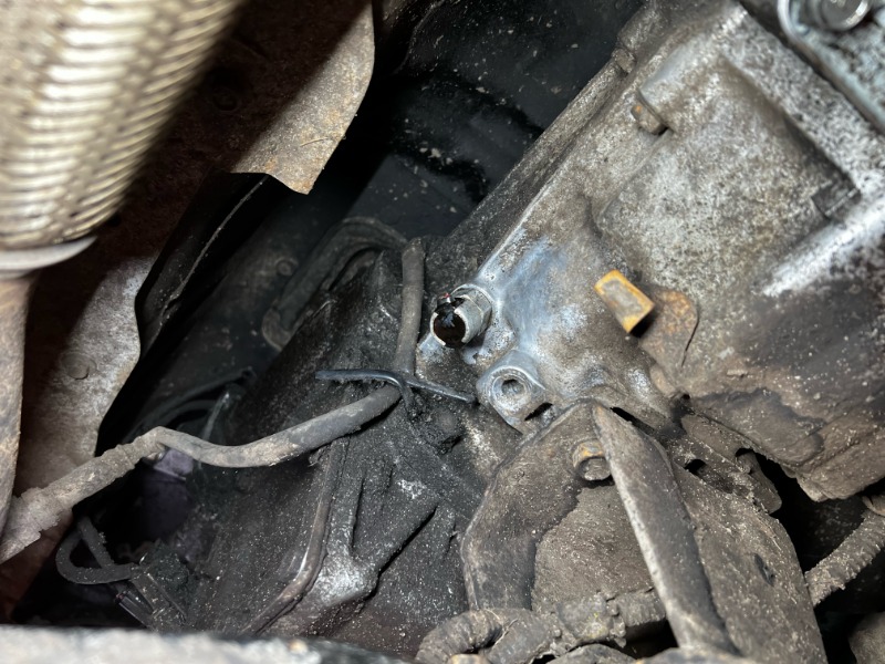

So Freunde des gepflegeten Auto Fahrens,
Meine Odysee an meinem L200 K60T geht weiter jetzt bei dem Getreibe bzw Allradantieb.
Ich hab mal unten Bilder angehängt von dem Sensor von dem die Kabel abgerissen sind.
War Heute auch schon bei meinem Mitsubishihändler leider konnte der mir nicht helfen bwzüglich was ich da für ein Teil sehe oder es mir zu Bestellen. Mein Bauchegefühl aus Einbaulage und Anschlüssen (2x Rot) sagt mir, dass das nen Rückwärtsgangschalter sein könnte. Aber würde das meine Blinkende Allradleuchte erklären ?
Lg Niklas
02 Jul 2024 20:37 #2 von OffRoad-Ranger
OffRoad-Ranger antwortete auf K60T Getriebe Sensoren
hier kannst du dir die Teilenummern selber raussuchen:
partsouq.com/en...bishi
