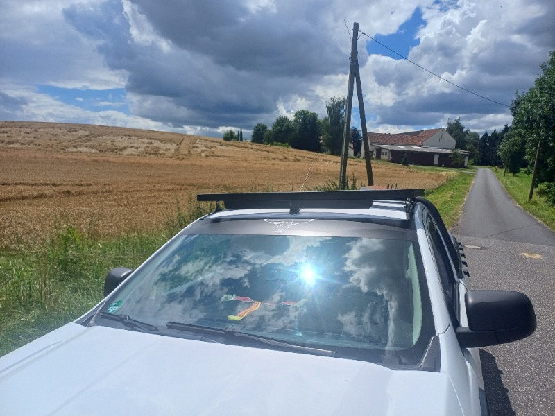

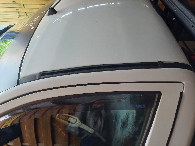

Zum Dachträger:
Ich habe bei mir C-Schienen von Rhino-Rack nachgerüstet.
Damit ist man relativ flexibel.
Ich musste sie nur etwas kürzen, da es die nicht für den Einzelkabiner gibt
Such mal nach RTS-Schienen...
