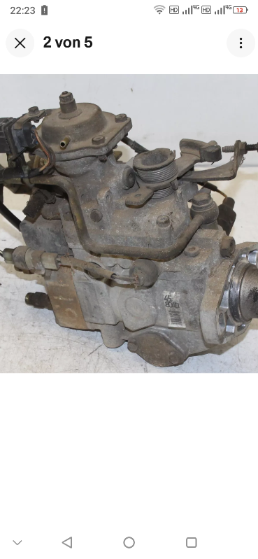

Also ich bin 2 Schritt weiter. Das Ding ist ein Magnetventil und wenn kaputt, kein Durchfluss. Eine weitere Störquelle kann der Stecker sein. Aus unerfindlichen Gründen lässt der mal Strom durch, mal nicht. Habe jetzt überbrückt und warte auf das neue Ventil.. Vielleicht auch für andere interessant, deren Motor einfach nichts mehr tut.
Haltet durch!
Haltet durch!
