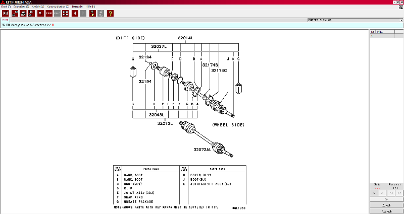

27 Jan 2025 11:42 #8
von JeroV6
Pajero 3,0 & 3,5 V6, L200 Liberty
JeroV6 antwortete auf Achsmanschette defekt
ich habe mal im ASA (Mitsubishi Teileprogramm) Screenshots von jeweils der Manschette des Stellglied/Aktuator des Differentials und der Achsmanschetten gemacht, um das ganze nochmal zu verdeutlichen.
