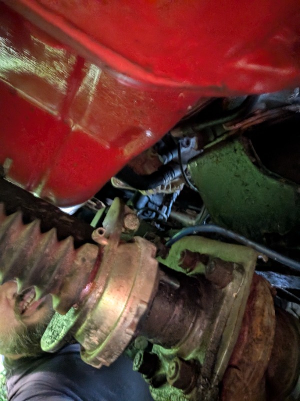

Am meisten fällt hierbei die blinkende Allradleuchte ins Gewicht. Ich habe hier schon etliche Threads (Danke für die vielen Beiträge ) gelesen und schon von der Unterdruckdose an der Vorderachse gelesen. Ich habe mich eben fix druntergelegt und ein Foto.gemacht. So wie es ausschaut scheint da garkein Schlauch vorhanden zu sein?
Wohin würde dieser führen? Hat jemand ein Reparaturhandbuch für den Dicken?

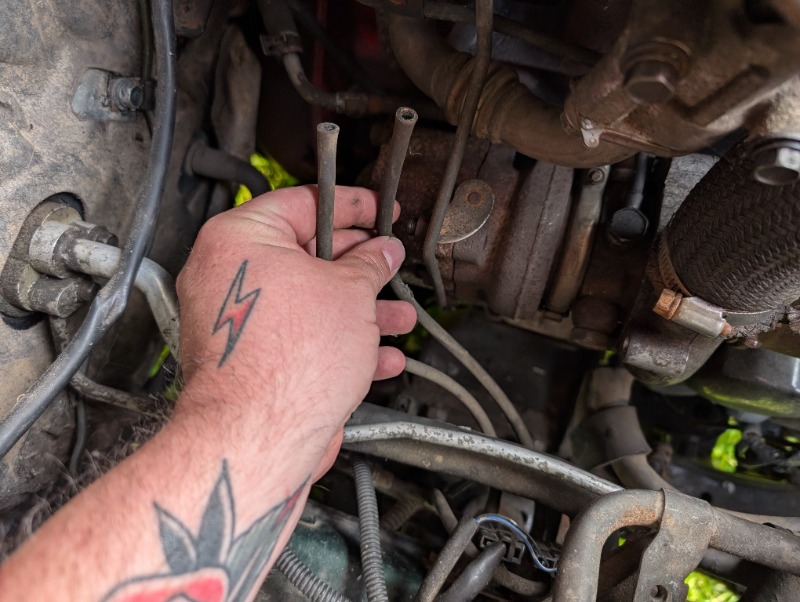

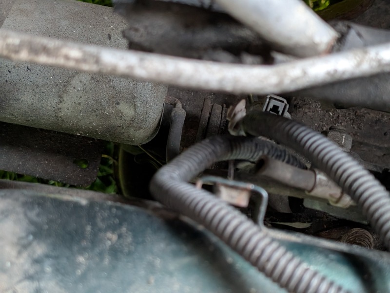

Ich habe jetzt oben drei abgeschnittene Schläuche gefunden.
Zwei gehen von zwei Ventilen? senkrecht runter und sind abgeschnitten. Eines zeigt abgeschnitten in Richtung Schottwand, wobei das mit angehbaute zweite Röhrchen zu einer silbernen Dose führt. Ist das eventuell das System für die Hinterachse?

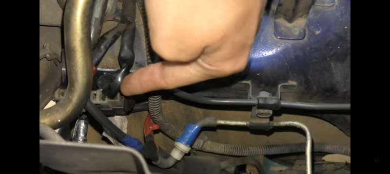

von den Magnetventilen gehen zwei Schläuche runter zur Druckdose des Actuators.
Der Schlauch bei deinen Fingern mit dem weißen Rückschlagventil kommt von Unterdrucksystem. Dazwischen ist noch ein U-Druckspeicher am Rahmen.
Zur Hinterachse geht da gar nichts.

In einem Video bei Youtube habe ich gesehen, das das schwarze Röhrchen mit dem Rückschlagventil irgendwo nach hinten Richtung Schottwand verschwindet. Ich weis jetzt nicht ob das der selbe Motor ist aber bei mir fehlt dieses Rohr komplett.
Weist du wo dieser Unterdruckschlauch hingeht und angeschlossen wird?
