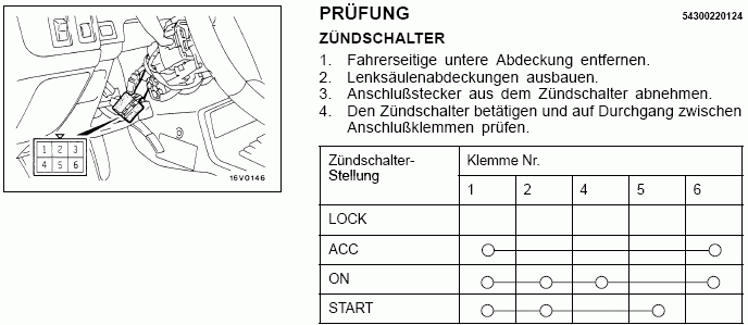

Also, nun hei?t es: Verkleidung um die Lenks?ule abnehmen.
Und dann den Z?ndschalter nach folgendem Muster pr?fen:
Btw.: Hast Du evtl. k?rzlich was ein/umgebaut, was den Z?ndschl?ssel ?berbr?cken k?nnte?
Gr??e,
Tom

Gestern habe ich den Z?ndschalter ?berpr?ft: Er hatte in der Lock-Stellung Strom am schwarzen und am blauen Abgang. Dann haben wir den Stecker gel?st, der die Kabel vom Z?ndschalter mit dem n?chsten Kabelbaum verbindet und den Gegenstecker gepr?ft. Dort lag in Richtung Z?ndschalter ebenfalls an zwei Verbindungen Strom an.
Als n?chstes alle erreichbaren Relais rausgenommen und geschaut, ob das Radio/Display noch Strom hat. Ergebnis: immer noch mit Strom, d.h. wir haben das Relais wohl nicht gefunden.
Aufgefallen ist uns dabei, dass nun auch der Scheibenwischer in der Lock-Stellung des Z?ndschalters unter Strom steht.
Wer kann mit sagen, wo das entsprechende Abschaltrelais sitzt? Der Schaltplan macht dazu leider keine Aussage.
