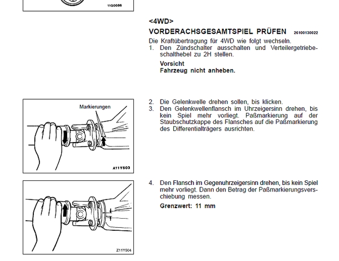

Die Begründung für die Ablehnung heißt "Kreuzgelenk VA hat zu viel Spiel", und soweit ich weiß, ist der nicht damit gefahren, sondern hat das auf der Bühne festgestellt. Da ich eigentlich schon immer für Schmierung sorge, und auch den Allrad immer wieder mal anwerfe (eben wegen Schmierung) -- und sich absolut nichts ungewöhnlich anfühlt/anhört
und das erlaubte Spiel von 11 mm schon viel ist.............. hoff ich, es ist alles in Butter.

das Spiel aus dem Handbuch betrifft den Freilauf im Differentialgetriebe
und nicht das Spiel am Kreuzgelenk. Das nennt man Korb- oder Eingriffspiel, was sich durch das Zahnflankenspiel der Zahnräder im Getriebe summiert. Ist das Spiel zu groß, liegt entsprechende Abnutzung vor.
Der Prüfer meint entweder das Axial- oder das Radialspiel am Kreuzgelenk.
Das ist jenes Gelenk (Antriebswelle), welches am Flansch des Differentialgetriebes anschließt. Alle Lager und Gelenke, unterliegen einem natürlichen Verschleiß. Das Fett verlangsamt nur diesen Prozess. Bei jeder mechanischen Belastung, entsteht Abrieb.
