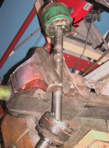

bei mir sind nun beide innere Manschetten gerissen.
muß dann die Welle noch zerlegt werden zum Manschettenwechsel oder gehts auch so?
nach Lösen des oberen Kugelgelenk kann ich den Antrieb herausziehen oder muß da noch mehr ab?(außer der Nabe)
Was für Fett sollte dann da rein und wieviel, voll oder halb voll...
Gruß Frank
Gruß Frank

Servus Frank,
ich glaub daß ich auch das untere Kugelgelenk ausgebaut hab, um den Achsschenkel weit genug zur Seite zu bekommen.
Die Welle muß zerlegt werden um die Manschetten zu wechseln. Ich hatte meine Manschette für viel Geld bei Mitsu geholt. Die gibts aber für´n Bruchteil auch von Herth&Buss.
Die entsprechende Fettmenge ist bei der Manschette dabei. Eine Tube rein in das Gelenk und du hast die ausreichende Menge drin.
Werner

So, nach ner 5 stündigen OP am Dicken sind beide getriebeseitigen Manschetten wieder neu.
War ne ganz schöne Fummelei, Das obere und untere Traggelenk sowie der Spurstangenkopf mußte ab, dann ließ sich der Antrieb gerade so rausziehen, sonst hätt ich auch noch den Bremsschlauch lösen müssen.
Das Zerlegen des Antriebs war da eine der leichtesten Übungen.
Mit dem Abzieher den ich nutzen wollte war überhaupt kein rankommen, werd mir den von Werner beschriebenen auch mal zulegen.
Grüße Frank
Grüße Frank

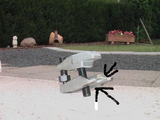

Den Universalkugelgelenkabzieher habe ich von SW-Stahl für 36,52euro im Autoteilehandel bekommen(muß ihn nachher erstmal ausprobieren).

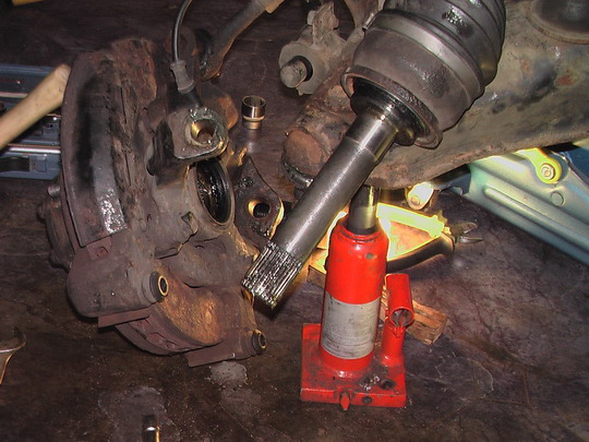

hab jetzt mal auf der linken Seite die Faltenbeläge gewechselt.
Mußte den Universalkugelkopfabzieher einwenig modefizieren.
(Ohne Abzieher war das nicht möglich,da das untere Kugelgelenk sich nicht lösen wollte)

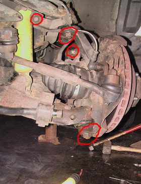

Als erstes habe ich die Muttern und Schrauben des Bremssattels(17mm),Halterung für ABS-Kabel(12mm) und die beiden Kugelgelenk muttern(22+24mm) gelöst.
Wichtig ist,wenn die Kugelgelenkmuttern abgenommen werden,das unterm Dreieckslenker eine stabile Abstützung ist.Oder die Drehstabfeder entlastet ist.

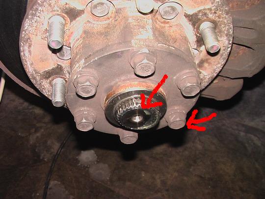

Dann die Staubkappe (Achsmitte) mit einem großen Schraubendreher rausgehebelt-und dahinter den Sicherungsring und Scheibe von der Antriebswelle abgenommen.Kann jetzt die Antriebswelle einwenig hin + herschieben.
Habe dann mit dem Kugelgelenkkopfabzieher die Kugelgelenke gelöst.(knallt einwenig)
Bremssattel abgenommen (an den beiden Halterungsschrauben) und beiseite gelegt. (Achtung nicht den Bremsschlauch strapazieren)
Die Radlagerplatte(weiß jetzt nicht wie das Teil heißt) zur Seite geschwenkt.(Lenkstange + ABS-Kabel-Sensor blieb dran)
Kann jetzt die Antriebswelle aus dem Radlager rausschieben,wenn diese dann draußen ist,mit einem kleinen ruck die Welle aus dem Differential ziehen.
Und schon hast Du die Antriebswelle in der Hand.
So habe ich das gemacht.
Der Einbau erfolgt dann natürlich in umgekehrter Weise,nur ohne Abzieher.
Die Drehmomente für die Schrauben und Muttern weiß ich nicht.
Für alle Angaben übernehme ich natürlich keine Gewähr.
