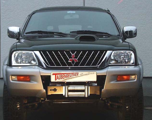

28 Sep 2007 19:28 #19 von mkone
mkone antwortete auf Windenanbau?
turmhof24 schrieb: Und die Winde muß in Rahmenhöhe montiert werden, möglichst nicht drunter oder drüber, damit der Zug von vorne gerade auf den Rahmen übertragen wird.
Also ist mit dem versteckten Einbau auch nicht wirklich möglich.
Sieh mal hier:
(Die Stoßstange könnt ma noch ein bisschen mehr zumachen)
Ja, elektrische Winde: 1 Seillänge unter Vollast und dann abkühlen lassen.
Hab mir das mit den hydraulischen auch schon überlegt, das ist aber zwecks Nebenantrieb + Aggergat zuviel Umbauarbeit.
Währ halt der Vorteil, weilst nicht auf Batteriekapazitäten angewiesen bist... :?
Ciao, Mike
  • turmhof24
29 Sep 2007 06:09 #20 von turmhof24
turmhof24 antwortete auf Windenanbau?
Hi Mike,
die Winde auf Deinem Bild ist direkt auf Rahmenhöhe verbaut.
Soviel ich weiss, hat unser L200 keinen schaltbaren Nebenantrieb mehr, ausserdem ist der theoretische Weg vom Verteilergetriebe nach vorne durch Motorteile und sonstige Aggregate verlegt und müßte erst freigemacht werden.
Bei meinem Spielzeug ist das ganz anders, da ist alles noch so schön übersichtlich.
Hans-Peter
