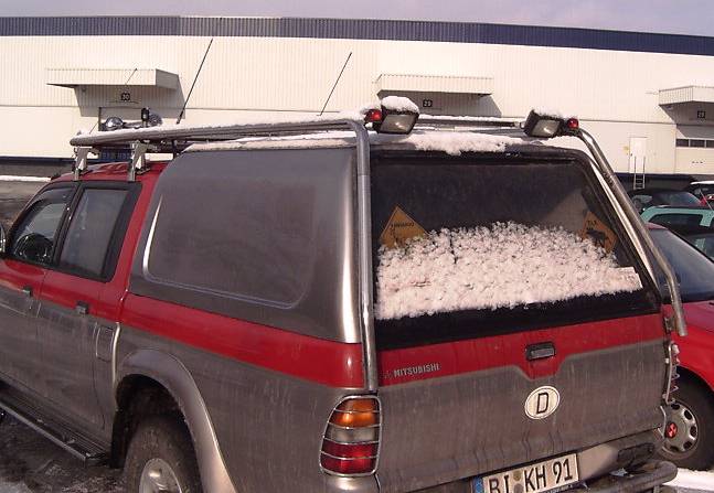

Ich habe zusätzlich an meinem Lastenträger 2 Arbeitsscheinwerfer, die getrennt mit Kippschalter zu bedienen sind. Dort ist eine gute Ausleuchtung. Wenn Du in der Höhe der Nebelschlussleuchte montieren willst, strahlst du die Stirnseite des Anhängers an und es besteht die Gefahr, dass du die Scheinwerfer auch kaputtfährst, weil sie sehr tief sind.
Aber es war nicht gemeint, am Anhänger nochmals Strom für Scheinwerfer zur Verfügung zu stellen, oder?
Ich schaue mal, ob ich Bilder finden kann und stelle Sie hier rein.

hier die Fotos.
Gruss vom Ellih
hier die Fotos.
