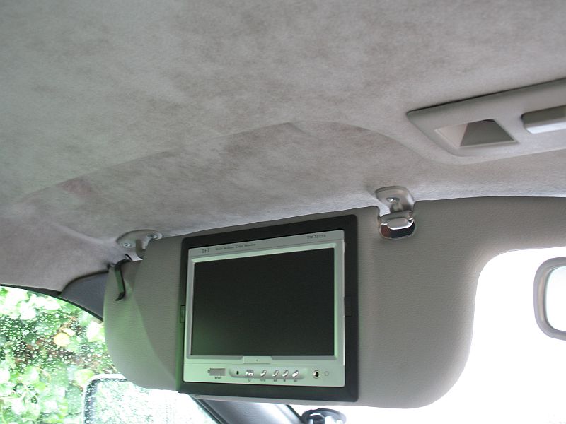

Servus Manfred,
ich hab im Titel ganz oben mal das Thema Finanzamt entfernt, denn da gibts schon passende Freds.
Hab ein Foto von meinem Monitor gemacht.
Als kleine Anregung:

@Offroad-Ranger,
sehr schöne Ausführung, genau so habe ich mir das auch gedacht.
Hast du das Innenleben von der origainalen Blende behalten oder es komplett neu gemacht und überzogen?

OffRoad-Ranger antwortete auf Frage wegen Rückfahrkamera
Servus Manfred,
habe nur die originale Sonnenblende ausgeschnitten. Es ist ein Drahtbügel an dem das Scharnier dran ist. die Füllung des Drahtes ist Schaumstoff und Pappkarton, alles sehr primitiv.
Werner
Werner
