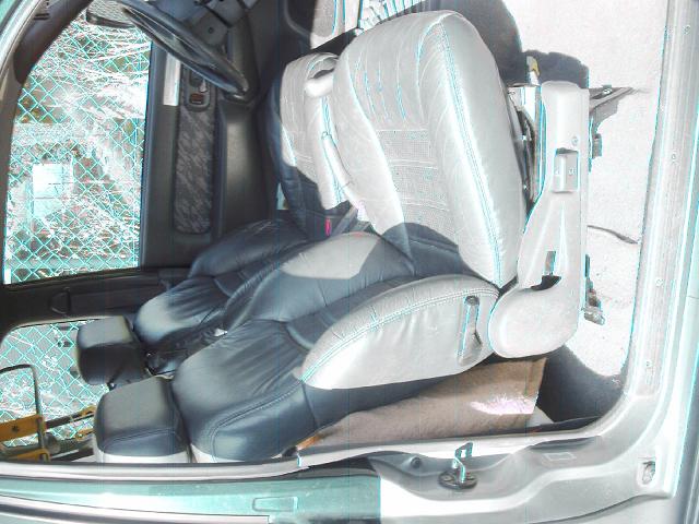

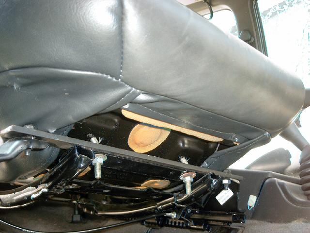

01 Apr 2009 16:02 #16 von pickupforever
pickupforever antwortete auf Recaro- Sitze L200 .....
Hallo allerseits,
da bin ich doch beruhigt, daß ich nicht der einzige bin, der die Seriensitze so richtig sch... findet! Insbesondere bei längeren Urlaubsfahrten wird einem der A... verzeihung, der Rücken so richtig gemartert. Dabei verstößt Foltern gegen die Menschenrechte! Da mir die edlen Nachrüstbestuhlungen von Recaro, Kamei & Co. zu teuer waren, habe ich schon vor 5 oder 6 Jahren bei ibäh für ganze 11 Euros zwei Ledersitze aus einem Wrangler Jeep erstanden und mit ein wenig Improvisation auf Mitsu´s Original-Konsolen umgebaut. Eine Wohltat fürs Gesäß, von der um Klassen verbesserten Seitenführung ganz zu schweigen. Und der TÜV hatte auch nix zu meckern, da alle wichtigen Funktionen (Befestigung, Verstellmöglichkeiten, Sitzposition, Gurtbefestigung und-betätigung) nicht beeinträchtigt worden bzw. unverändert geblieben sind.
Gruß an alle Schrauber
Georg

08 Apr 2009 09:45 #18 von pickupforever

Hallo Ralph,
gar nicht so einfach, hier Bilder hochzuladen!
Gruß Georg
08 Apr 2009 17:19 #19 von Ranger
Ranger antwortete auf Recaro- Sitze L200 .....
@ georg,
sieht super aus. was sagt denn der tüv dazu?
gruß ralph
Ich bin Ich !!!
09 Apr 2009 10:13 #20 von pickupforever
Ranger schrieb: @ georg,
gruß ralph
hallo Ralph,
siehe oben: gar nix! Sitze sind keine "bauartgenehmigungspflichtigen Teile" (gekennzeichnet durch Wellenlinie oder E-Zeichen und KBA-Nummer). Daher auch kein Eintrag in die Papiere erforderlich. Die umgebauten oder nachgerüsteten Sitzgelegenheiten müssen nur (natürlich!) ordentlich befestigt sein und die gleichen Einstellmöglichkeiten wie die Originalsitze haben (Fahrersitz).
