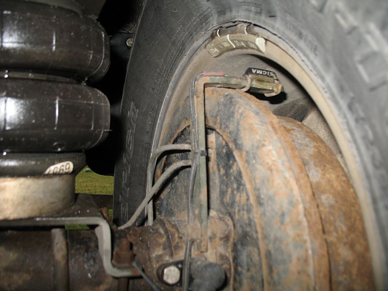

das "Serien"Tachosignal funktionierte bei meinem Fahrradtacho nur bis etwa 80 -90km/h, wenn man schneller fuhr fing der Tacho an zu springen. Als Ursache kann ich nur vermuten:
Entweder Frequenz zu hoch oder das Rechtechsignal zu "schlecht".
Hab dann den original Sigma-Reedschalter an die hintere Bremstrommel montiert und den Magneten in die Felge geklebt, Da der erste Versuch mit Magnet an der Kardanwelle auch nicht klappte, da zu schlecht angeklebt.
Werner

14 Mär 2008 16:52 #25 von OffRoad-Ranger
OffRoad-Ranger antwortete auf Wieviel eilt euer Tacho vor????
Hey Tom,
wäre sicher interessant warum´s mit Originalsignal nicht ging. Dazu müßte man halt "Jugend Forscht" betreiben und das wollte ich nicht, nicht weil "ich zu alt" bin, sondern...
An die Bremstrommel wurde nichts geklebt.
Verschraubter Flacheisenträger, auf dem der Sigma-Reedschalter befestigt ist. Schaut hier:
14 Mär 2008 18:37 #26 von Booner
Booner antwortete auf Wieviel eilt euer Tacho vor????
Hei,
klar, Wernersche Qualität eben! 8)
ABER: Ich will nix in die Felge kleben!
Was machst denn dann beim Radwechsel? :roll:
Munteres Magnetekleben?
Grüße,
Tom
