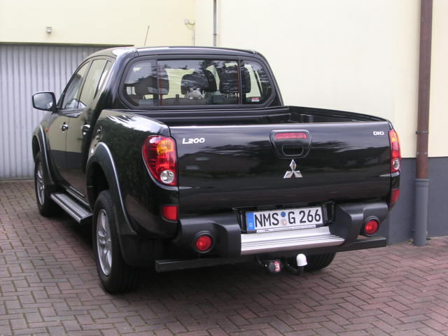

hat jemand ein bild vom neuen L200 mit Spurplatten ?
02 Apr 2008 16:35 #22 von Black Jack
Black Jack antwortete auf Neu hier :-)
Moin schön
Neuer L mit 30er Spurplatten von HR
Guckst du hier
Gruß Rolf
Alles wird gut
02 Apr 2008 16:45 #23 von Black Jack
Eins noch so zum vergleichen
Bringt schon was oder ?
Gruß Rolf
Alles wird gut
