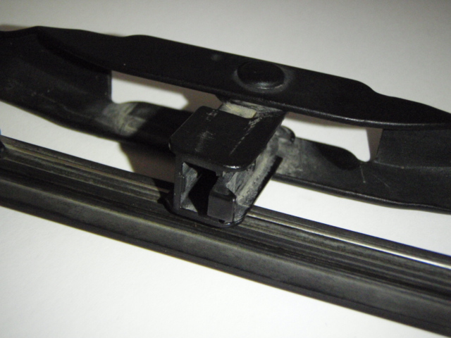

hi, leute
nachdem mitsu seit einer woche
versucht den richtigen wischersatz zu bekommen und auch ein zubehör händler schon zweimal den falschen angeschleift hat
seit ihr nun an der reihe :
welche marke und nummer habt ihr bis jetzt benutzt (meiner ist altes model bj. 2006 )
danke gruß

anscheinend schon habe zwei längen 18" (450mm) und 19" (475mm) und eine ganz kleine aufnahme (tippe auf eine englische version ca. 7mm breit und ca.22mm lang und gerade ) auf alle fälle hat bis jetzt noch keine aufnahme gepasst waren alle zu breit und konisch . habe versucht auch den clip von den alten an ein neuen zu montieren ging auch nicht , da der bolzen am wischer zu dünn war

meine Bügel sind 8,8mm breit und auch etwa 20mm lang.
die Wischer sind beide 475mm lang
und passen tun die von Bosch mit Nr. 3 397 001 418 Twin ab 17€
und Bosch 3 397 118 900 Aerotwin ab etwa 23€
Werner
