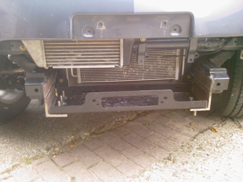

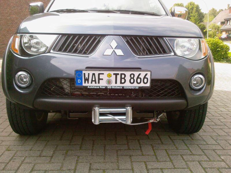

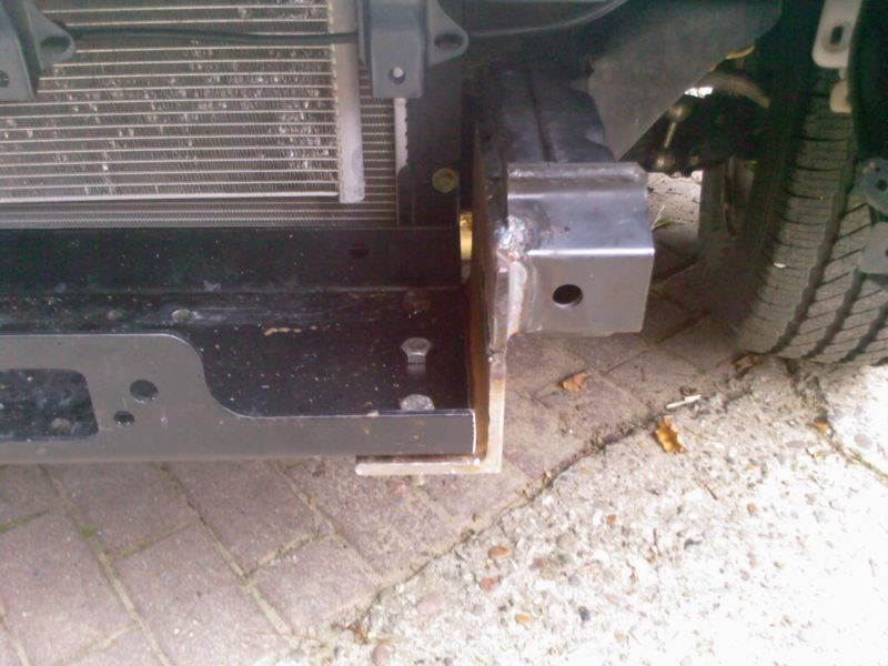

Hallo Leute,
endlich ist es soweit: Meine Seilwinde ist endlich dran.Und so wie ich es mir vorgestellt habe.
Die verdammte Strebe musste allerdings raus.
Ist aber vom TÜV abgenommen und eingetragen.
Würde ja gerne Bilder zeigen,habe aber keine Ahnung wie das hier geht.
Thomas
Thomas

Tagchen René,
habe deinen Umbau auch beobachtet und weiß das du auch ne Seilwinde anbauen willst.
Ich werde das mal versuchen mit den Bildern.
Hoffe das es klappt.
Wenn nicht,du wohnst ja nicht weit weg von mir,kannst es dir ja auch vor Ort anschauen.
Zu genaueren Details bitte nachfragen.Auch wenn noch mehr Fotos(z.B.Verlegung der Elektrik) gewünscht,bitte melden.
Hat mich und meinen Kumpel übrigens insgesamt 6 Stunden arbeit gekostet.Schwitz.
Die Winde ist die 5,4 To von Primetech,die Anbauplatte von der selben Fa.
So eingebaut das nach oben zum Ladeluftkühler nur noch 1cm Platz und zum Motorkühler ebenso nur noch 1cm Platz ist.So passt das gerade daß das Rollenseilfenster nicht über die Fahrzeuglänge drüberwegragt.
Thomas
