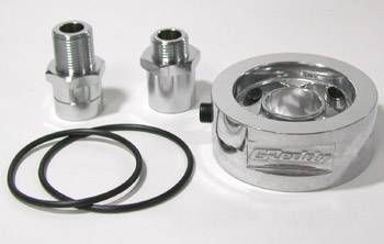

Hab mir jetzt mal zur besseren kardiologischen Überwachung vom Motor ein paar Zusatzinstrumente bestellt.Unter anderem Öltemperatur und Druck.
Wie hier schon in anderen Freds besprochen hat der originale Ölfilterhalter ja nur eine Blindbohrung mit einem ziemlich ungewöhlichen Gewindemaß.
Nun gibt es ja die Adapterplatten die zwischen Motor und Filter geschraubt werden, jedoch finde ich nur ein sehr teures Exemplar mit der L200-gewindegröße 26x1,5 für 89€ wohingegen vergleichbare Adapter für Golfe für rund 30€ angeboten werden.
Wie habt Ihr die Sensoren angeschlossen und woher habt Ihr evtl. eine günstige Adapterplatte bekommen?
Bleibt fröhlich sagt der Pyro.
27 Aug 2008 20:05 #2 von Dirk
wäre es evtl. eine Alternative ein Zwischenstück (2 versch. Steigungen) zum "Golf-Ölfilterhalter" zu benutzen ?
Soetwas müßte es im Hydraulikfachhandel für ein paar Euro geben.
