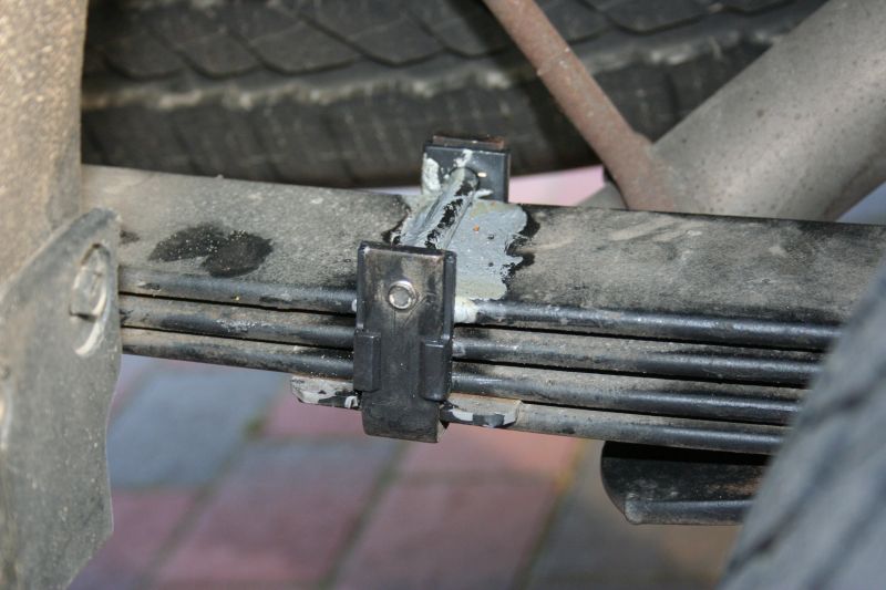

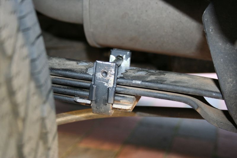

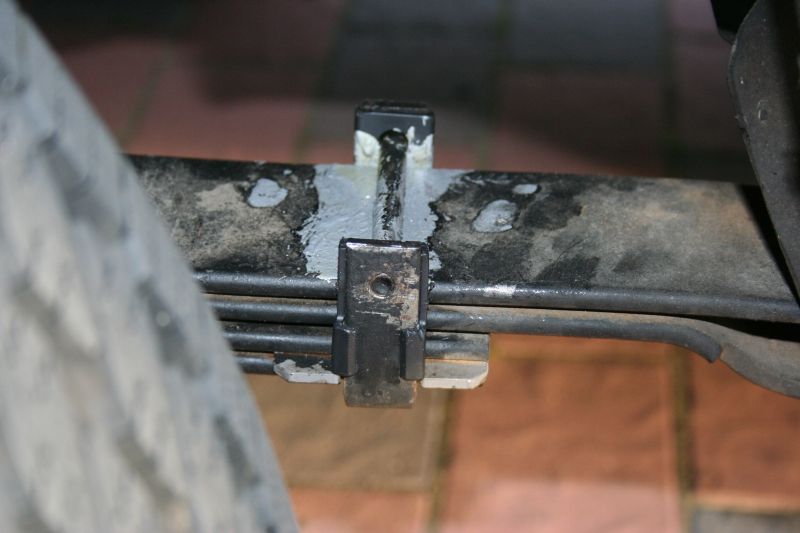

- Ranger
20 Sep 2008 21:06 #17
von Ranger
Ich bin Ich !!!
Ranger antwortete auf Sprühfett, welches?
moin leute,
es ist vollbracht. leider musste der L doch stationär aufgenommen werden. da die werkstatt die federpakete ausgebaut hat und die einlagen dann erst einsetzten konnte. hier nun einige bilder

- Dan_Mon
21 Sep 2008 13:43 #18
von Dan_Mon
L200 Club
Dan_Mon antwortete auf Sprühfett, welches?
Hi Ralph,
hehehe, so soll es aussehen dann quietscht auch nichts mehr. Das beste daran ist die Kostenübenahme Mitsu...
Ich selber hab den Tipp aus dem Australischen Forum.... wie man sieht, kann eine ausgeprägte Forenkultur helfen geld zu sparen.
