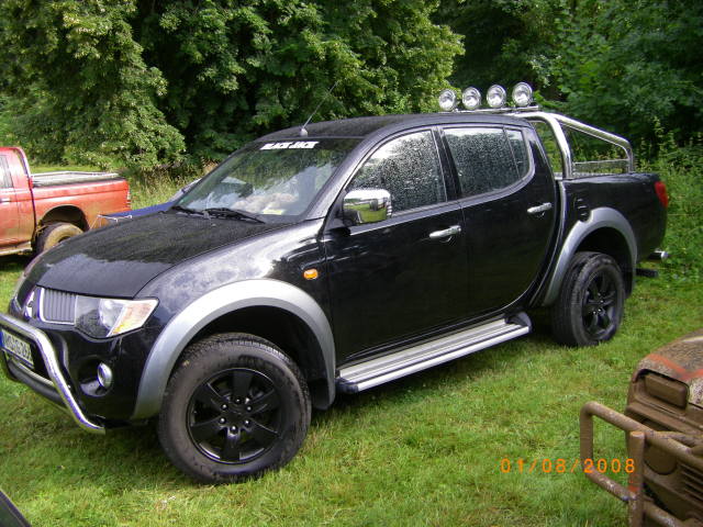

Habe noch einen Satz Originalräder vom Intense liegen Schwarzpulverbeschichtet hab sie mit Spurverbreiterung gefahren
Unterschied Invite zu Intense meiner Meinung nach in Bezug auf Räder sind nur die Kotflügelverbreiterung.
Die Räder sind 245*65 auf 17 Zoll ansonsten bei Interresse PN.
Gruß Rolf
