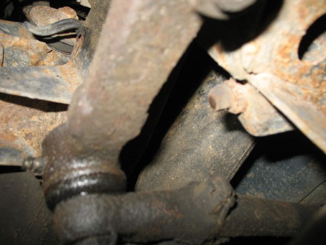

Kennt jemand die Hintergr?nde warum beim eL der Lenkeinschlag so drastisch begrenzt ist da? so ein riesiger Wendekreis zustandekommt.
Ich habe gestern meine Anschlagschrauben ca 5-7mm weiter reingedreht und dadurch den Lenkeinschlag um ein paar Grad erh?ht. der Wendekreis ist jetzt merklich kleiner geworden. Die R?der und die beweglichen Teile der Radaufnahme und der Antriebsstrang schleifen nirgends und alles l?uft einwandfrei.
Ich werde das Ganze mal l?nger beobachten und bei weiteren Erkenntnissen berichten.

kann schon gut gehen, solange die Gelenke nicht zu Knacken anfangen. :lol:
Je mehr Grad die Gelenke bringen m?ssen, umso mehr ist dann ja auch der Verschlei? (Belastung) dieser, ist vielleicht auch ein Hintergrund.
Ok, a bisserl geht immer :lol:
Gru? Ebbo
:Ok, a bisserl geht immer :lol:
Gru? Ebbo

Ebbo hat schon recht.....mit den Gelenken sollte man es nicht ?bertreiben.... Volleinschlag ( Mit eingedrehten Begrenzern) im Gel?nde und eingelegten All-Rad t?t ich echt vermeiden.....sonst drehst du sie einfach ab.....das geht schnell!!!!
gru? Weeste
gru? Weeste

um das doch schon etwas ältere Thema aus aktuellem Anlaß wieder aus der Versenkung zu holen:
Nach nun doch schon längerer Beobachtung von ca 3 1/2 Jahren und mehr als 70000km kann ich bis jetzt keine Nachteile am Verstellen der Lenkanschläge finden.
Werner
Werner

jo das ist schön !
könntest du vielleicht ein paar bilder machen oder es erklären welche schrauben man verstellen muss.
MfG Roland
MfG Roland
