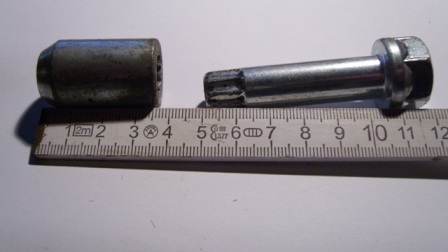

Wenn ich die Felgen vom alten L auf meinen KA0T mache, kann ich die Schrauben nur drei bis 5 Umdrehungen drehen. Habt ihr die so fest gemacht oder die Schrauben neu gekauft? Wenn ja wo und wie viel haben sie gekostet.

also hab soeben folgende Reifen - Felgen Kombi bei der GTÜ eingetragen bekommen auf meinen neuen L200:
285/55R18 105S auf LM-Rad 8,5JX18
Endlich !!!!!
So, jetzt benötige ich nur noch Schrauben um die Felgen zu befestigen. Black Jack .... Du bist gefragt !!!
Ich hab nämlich auch das Problem, dass ich die Schraube nur 3-4mal umdrehen kann und das ist mir zu wenig !

Sind keine Schrauben sondern Muttern.
Bei mir waren sie beim Kauf dabei als Felgenschlösser Komplett .
Das eine die Muttern das andere die Schlüssel dazu.

diese Schrauben hat der GTÜ-Mann für gut befunden? Mein Sachverständiger hätte mich vom Hof gejagt, mit dem Kommentar, nimm ordentliches Befestigungsmaterial, dann reden wir über die Eintragung.

hab a weng gegoogelt,
schau mal bei [url]Desinger[/url] , da hab ich meine Muttern gekauft.
Das ganze noch dazu zu akzeptablen Preisen.
Werner
- Beiträge: 6869
- Dank erhalten: 711
Noch was bei Desinger gefunden:
Der TÜV schreibt bei der Befestigung von Rädern an Fahrzeugen Mindestgewindeumdrehungen (siehe auch Auflagen in den Radgutachten) vor.
Hierzu benutzt der TÜV folgende Formel: Gewindedurchmesser x 0.8 geteilt durch Gewindesteigung. Das ergibt bei Gewinde M12 x 1,5 = 6,5 Gewindeumdrehungen.
Einige Fahrzeughersteller weichen von diesen Vorgaben ab und haben bei den Serienradbefestigungsteilen weniger Gewindeumdrehungen, hierbei gelten diese dann als Vorgabe für die Umrüstung.
Die Räder müssen mit dem, vom Fahrzeughersteller vorgeschrieben Anzugsmoment, festgezogen werden. Diese Werte stehen vorzugsweise in der Betriebsanleitung des Fahrzeuges.

M12x1,5 benötige ich für die Felgen vom alten L auf den neuen L ???
