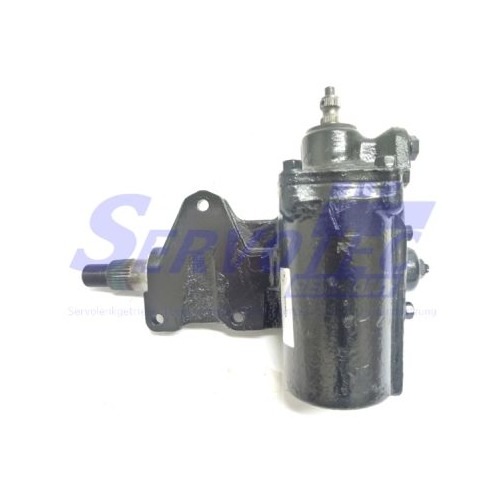

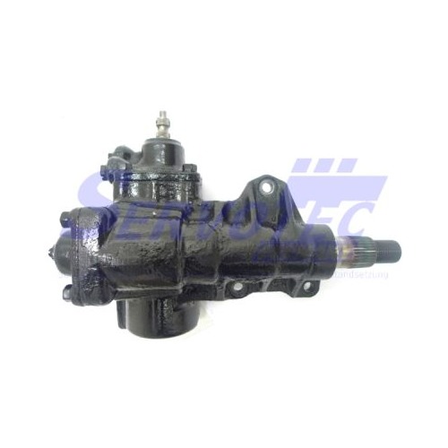

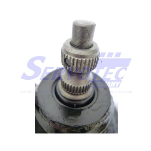

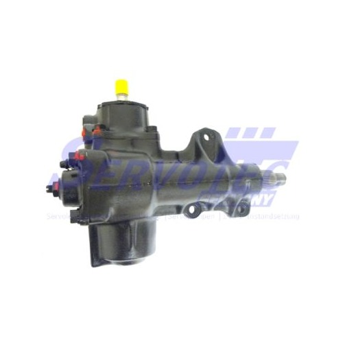

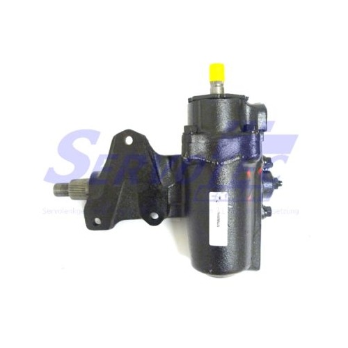

Hallo Freunde
Ich habe bei der Firma ServoTec folgende Bilder gefunden. Auf denen kann man am Lenksäulenanschluß den Unterschied erkennen.
Ich habe eines der Firma jetzt verbaut.War eigentlich keine große Sache, wenn sich das Kugelgelenk nicht so gewehrt hätte.
Mal sehen wie lange das hält.
Hat dann auch nur ca. 600€ gesamt (Schrauben, Leitungen ...) statt der veranschlagten 3000€ nur für das Getriebe von Mitsubishi gekostet.
Gruß Mike
Gruß Mike
