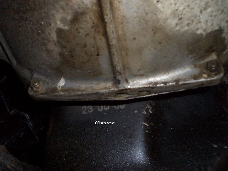

Verliere seit kurzem Öl (der Farbe nach Getriebeöl), es kommt aus dem Deckel des Kupplungsgehäuses (siehe Bilder) der sich in Fahrtrichtung hinter der Ölwanne befindet. Hat jemand eine Idee wie es darein kommen könnte und ob es etwas mit der von euch beschriebenen Ausgleichswelle zu tun haben könnte. Eine kundige Antwort wäre super da sich in Kürze die Frage nach Garantiieverlängerung stellt.
Ist ein 06er KA0T mit dem einfachen Allrad.
Tschüß Christoph
Tschüß Christoph

Ehrlich gesagt traue ich mir auf die Sekunde gesagt keine (Fach-)kundige Antwort zu geben, ich kenne den KA0T auch nicht, aber auf deinen Fotos siehts doch eher trocken aus.
Bist du dir sicher, dass es nachtropft? Ich mein gewisse Reste könnten auch von nem Service (Ölwechsel) oder ähnlichem zurückgeblieben sein, Öl trocknet nicht.
Wisch es mal ab und achte drauf ob es nachnässt.
Wenn das das Kupplungsgehäuse ist (wie gesagt, kenn den KA0T nicht) und es dort schon raustropft würde die Kupplungsscheibe lange schon gut geschmiert sein und du hättest gröbere Probleme
Tritt es wirklich an dem Spalt aus oder läuft es die Wanne entlang und bleibt dort hängen?
Bei Öl sieht man´s im Gegensatz zu Benzin oder Wasser immer sehr schön, welchen Weg es nimmt, da es wie gesagt nicht verdampft.

Hab vor den Fotos alles abgewischt, deshalb sieht man auf den Bildern keine Tropfen, kommt aber immer wieder. Dass es von weiter oben herabläuft kann ich ziemlich sicher ausschließen. Die Tropfen stören mich nicht mal so, will aber nicht dass kurz nach Garantieende die Kupplung rutscht und ich dann selber zahlen muss. War gard in der Werkstatt, Montag um 8 Termin, Dauer zirka zwei Tage.

So hab meinen KA0T wieder, war nach Aussagen des Meisters tatsächlich der Wellendichtring vom Getriebe. Materialpreis ca. 8,- Euro aber zwei Tage Arbeit. Hatte für die Zeit kostenlos einen Mitsubishi Colt und für das neue Getriebeöl musste ich auch nichts zahlen, obwohl ich den L 200 nicht dort gekauft habe
