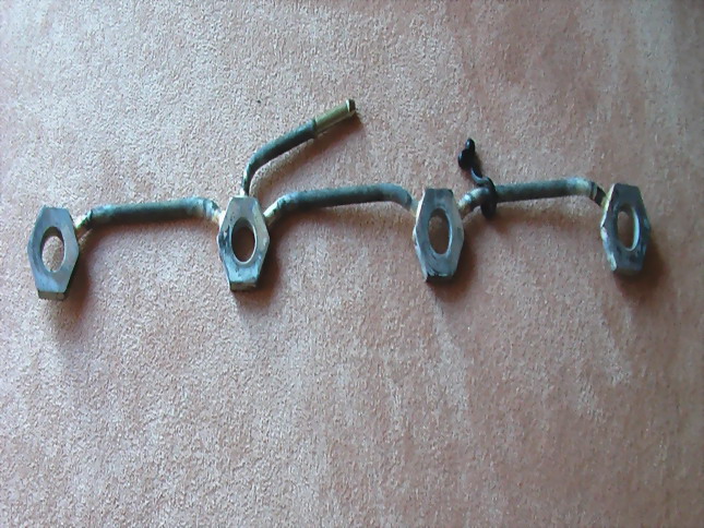

Habe dabei auch festgestellt,das die Kraftstoffrückführung defekt ist.
Welche in der Landmaschinenwerkstatt neu "Hartgelötet" (10euro) wurde.

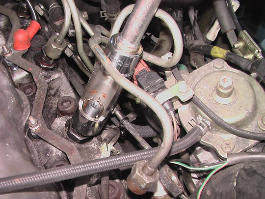

was braucht man denn für nen besonderen Schlüssel für die ESD?
Wollte die nämlich auch schonmal ausbauen und überprüfen...

ist nur ne verlängerte Knarrennuß(glaube 22er),denke für Zündkerzen geht der auch.
Ein Ringschlüssel geht nicht in die Bohrung der Einspritzdüse.
Das Anzugmonent,habe ich wie bei der Zündkerze genommen.
Hand warm mit der Knarre.
Torsten

Dieselrücklaufleitung war 2x gebrochen. Neue von Mitzu kostet mit
Dichtung 32,-€ + einen Dieselfilter Zubehörhandel 37,-€ war das doch bedeutend günstiger als neue von Mitzu.
