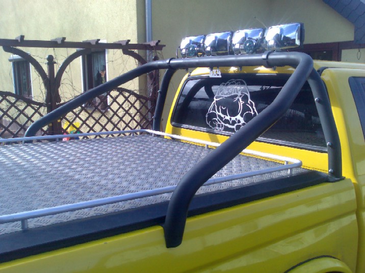

Meine wochenend Arbeit

GELUNGEN kai !
endlich ganz in schwarz
* buegel selbstgebastelt?
(so eine huebsche auflage am hinteren hab ich noch nicht gesehn - meine stehen auf der bordwand)
* welche lampen sind das?
* sind die hoerbar auf der autobahn?
* sind die schnell abnehmbar? oder was machst du bei langbretttransport?
* sind die schrauben am vorderen fuer irgendwas gut? (bei meiner gartenbank waren schwarze abdeck-kapperln fuer die hutmuttern dabei - dann waere alles schwarz)

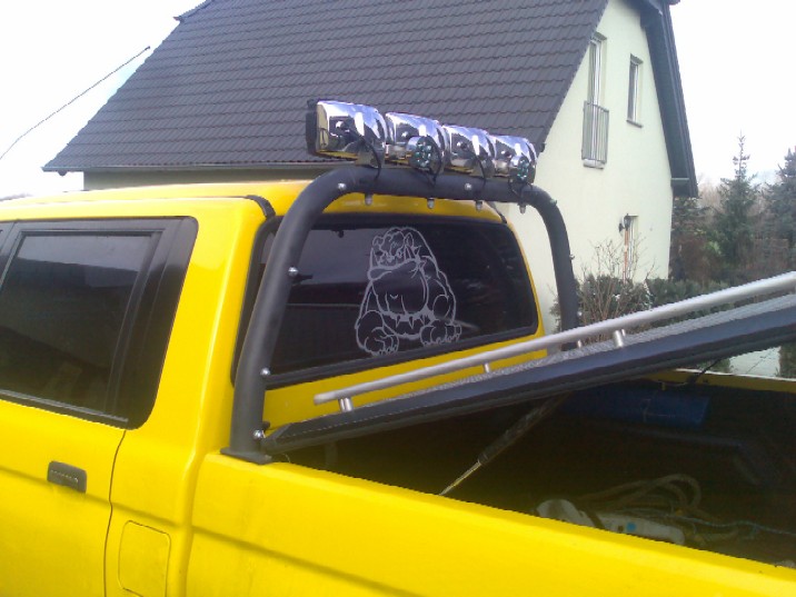

* hast du eintragen muessen? (weil - am letzten pic schauts so aus, als ob der buegel zwar die aussenkontur aendert, aber nicht gesamte breite - also muesste er doch noch als zuladung durchgehen? oder?)

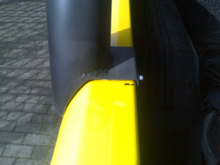

Habe den Bügel bei ebay ersteigert für ein paar euronen.
Ihm in der Mitte auseinander gesägt ein zwischen stück ,von 25 cm von den füßen die man eigendlich auf der Ladefläche befestigt ab gesägt und ein rohr was reinpast von 70 cm reingesteckt das 25 cm stück und alles verschweißt. In Höhe der Ladefläche mir ein maß angezeichnet und ein Schnitt ins rohr gemacht das auf der bortwand passt mir aus v2a Bleche gemacht passent an den seiten und ebenfalls verschweißt und Mattschwartz gespritzt..

gute bastelarbeit - so ist meiner auch entstanden - L200 (ladeflaechemontage) von ebay - vordere fuesse ein wenig, hintere viel gekuerzt - in der mitte durchgeschnitten - mit den uebriggebliebenen teilen verbreitert & die waagrechten rohre mit innenliegenden aluprofilen verstaerkt
guenstige methode, nicht von der stange & genau passend !
einzig fehlt mir noch eine gute idee fuer eine abnehm-/umdreh-bare lightbar
mfg J
