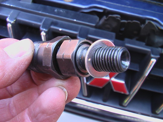

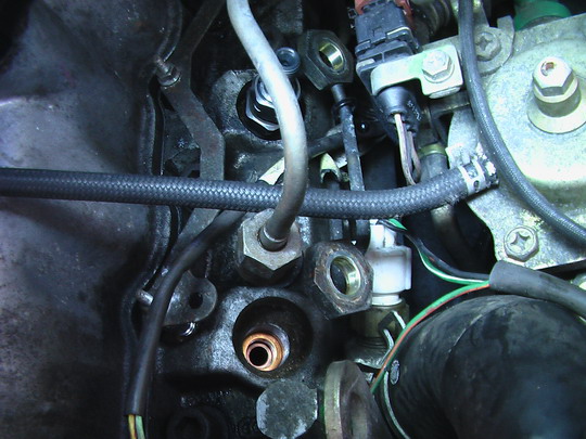

kann mir jemand sagen, ob beim Einschrauben der Einspritzdüsen zwischen Düse und Kopf eine Kupferring gehört oder nicht?
Danke+Grüße Bernd

Dichtung muß rein.

eine kleine Kupferringhülse in die kleine Bohrung.
1 Kupfering in die große Bohrung.
Für die Kraftstoffrückführung 1ne Aludichtung mit 2 Kleinen Bohrungen.
