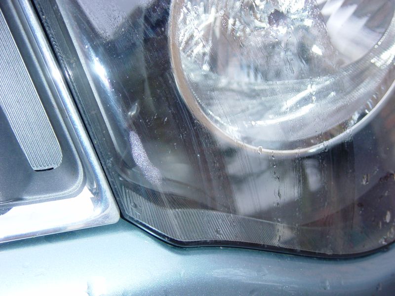

gestern bin ich im regnen ca. 900 km über die autobahnen gefahren. heute morgen sehe ich dann im vorbeigehen, dass ein scheinwerfer von innen beschlagen ist.
muss ich mir nun gedanken machen? den freundlichen mal aufsuchen und um einen tausch auf garantie bitten?
oder hat der scheinwerfer eine entlüftung und das ist ganz normal?
gruß ralph

hast schon mal nachgeschaut, ob auf der Rückseite die schwarze Abdeckkappe richtig sitzt?

Puste den Scheinwerfer mal mit Druckluft ordentlich aus und sorge dafür, dass die Dichtungen hinten richtig sitzen, dann dürfte das Problem behoben sein. Wenn nicht, ab zu Mitsu Garantie in Anspruch nehmen.
