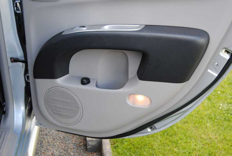

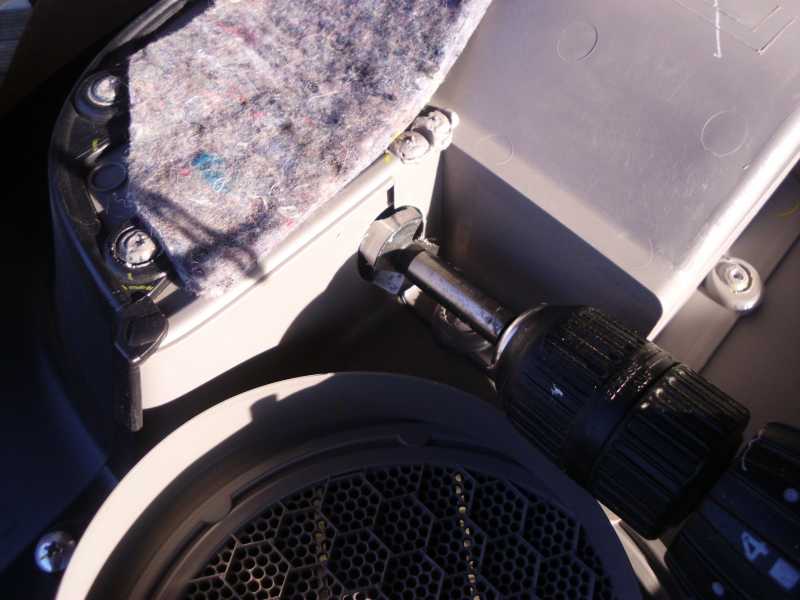

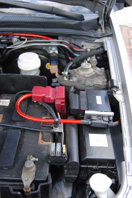

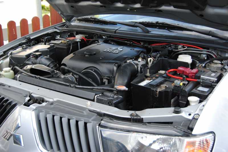

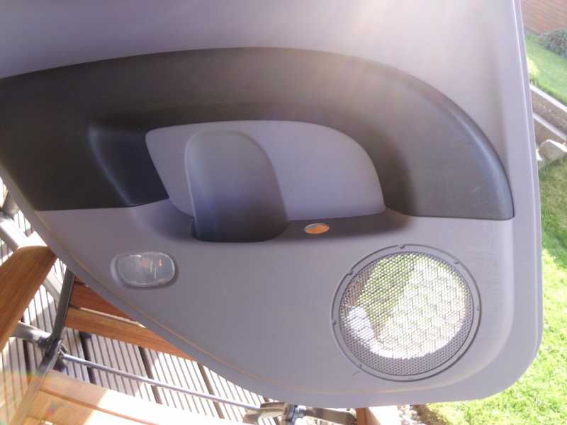

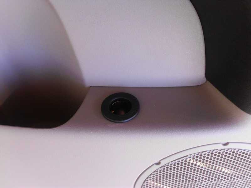

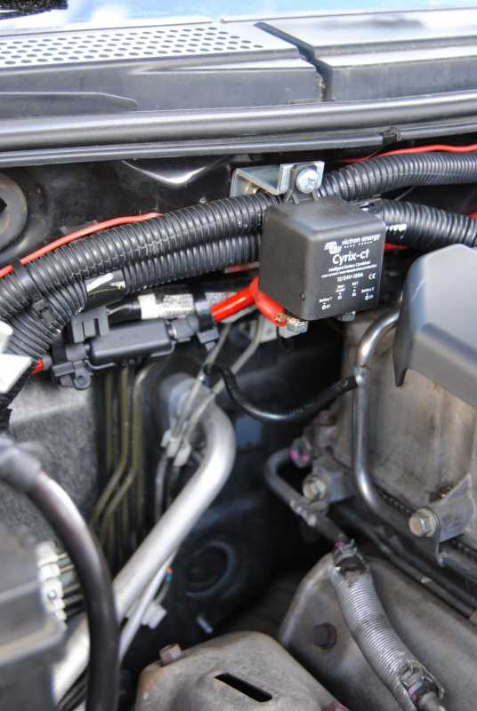

Hallo Allesamt und frohe Ostern.
Nun ein paar Bilder von meiner zweiten Batterie. Das mit dem Miniturrelais habe ich nicht ganz hinbekommen. Beim Löten sind mir zwei Pins abgebrochen. Da hatte ich die Faxen dicke und habe mir ein intelligentes Trennrelais eingebaut. Funktioniert super. Abgesichert ist alles mit zwei 50A Sicherungen. Dann habe ich gleich noch in die hinteren Türen je einen 12V Anschluss eingebaut. Nun können meine Kinder ihre mobilen Geräte laden, ohne das die Kabel quer durchs Auto laufen. Die Dose in der Mittelkonsole ist auf langen Fahrten mit einer kleinen Kühlbox belegt.
Viel Spaß mit den Bildern. Bis bald.
