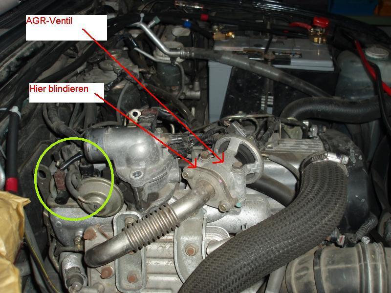

Bei meinem Turbo waren mangels Ölkühlung die Verstellschaufeln so ausgebrannt und ausgeschlagen, dass sie bei Last leicht am Schaufelrad des Turbos geschliffen haben, was in einem markzerreißenden Kreischen Ausdruck gefunden hat.
Leider ist, laut Aussage zweier Instandsetzter, der Turbo noch so neu, dass es keine Ersatzteile dafür gibt, allerdings gab es, aus welchen Gründen auch immer, im Tausch einen neuen Turbo zum Überholpreis.
Wenn Du willst schau ich mal nach wie die Bude hieß, sobald ich wieder in der Heimat bin.
Denke, dass wird so gegen den 20.04. sein.
Was Du auchnoch machen kannst ist zu testen ob der Hebel an der VTG-Einheit ausgeschlagen ist.Dazu ziehst Du den Schlauch, der von der Unterdruckdose vom Turbo kommt am Ventieldeckel ab und saugst mal dran.Jetzt sollte sich der Hebel bewegen, mehr oder wenig korrekt geführt.Wenn der zu stark ausgeschlagen ist oder evtl klemmt, versucht die Software die ganze Zeit Ihre Sollwerte einzuregeln was in einer schwankenden Drehzahl endet.
Die Regelventile sind auch noch ein einfacher Punkt zum überprüfen.Die versiffen gerne schnell mit Öl dürch die Druckleitung und können dann auch schonmal falsche Werte an die Motorsteuerung schicken.
Die waren nicht wirklich teuer und sind schnell getauscht.
Ich hab die mal mit einem grünen Kreis markiert.
