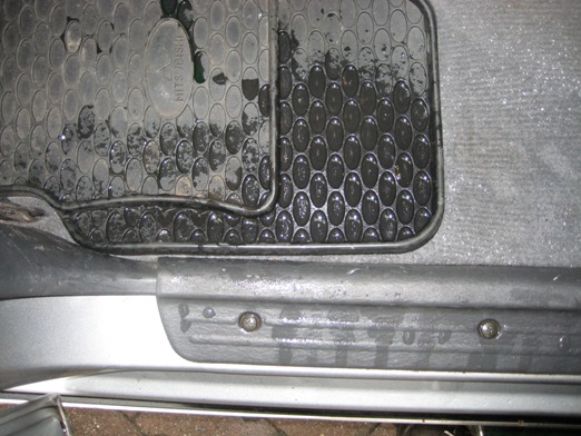

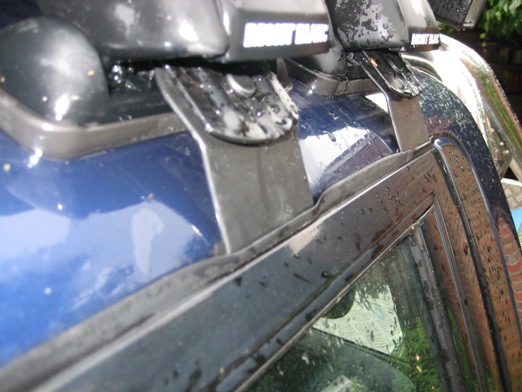

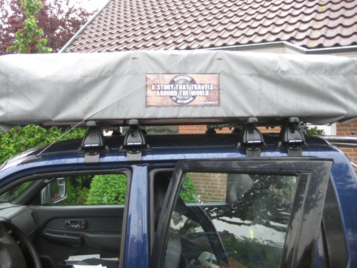

Moin Leute hab nun ein Problem, gestern hat es bei uns ziemlich heftig geregnet. Und nun ist an den stellen wo die dachträger in die Tür greifen was reingelaufen, war natürlich nicht so toll. Sind meine Türdichtungen auf oder liegt es an der stärke der Halterung???
Vllt. habt ihr tipps worans liegt und wie ich dem Problem entgegen wirken kann.

beim mont-blanc dachträger muß die kralle etwas gekürzt werden ,so daß sie nicht soweit heraussteht und das gummi und auch die tür nicht so vergewaltigt werden und schön was unterkleben !
roland und ich sprechen da aus erfahrung

ich hatte dir schon mal in einem anderen faden dazu geschrieben. jetzt hab ich mir die bilder nochmal genau angeschaut und sehe das die "schwelle" auch naß ist. es kann auch sein, das während des starken regens deine tür "vollgelaufen" ist. das heißt mehr wasser an der scheibe reingedrückt hat (unterschätz das nicht!) als bei geschlossener tür unten rauslaufen kann. besonders häufig wenn es stark regnet und starker seitenwind ist. dann drückt es das wasser an die scheibe und unten drückt der wind gegen das ausfließende wasser. bist du sicher das das wasser oben reinkam? nicht ober die seitenverkleidung? zwischen folie und seitenverkleidung> dann unten raus? unten über die schwelle?

das wasser kam direkt von der dichtung habs ausgiebig mit der Gießkanne getestet, weil ich halt wissen wollte wo es genau her kommt. Wenn ich aus dänemark zurück bin werde ich die Krallen mal um ein paar mm einkürzen und dann wieder mit der Gießkanne testen. Danke schonmal und euch schönes langes WE
