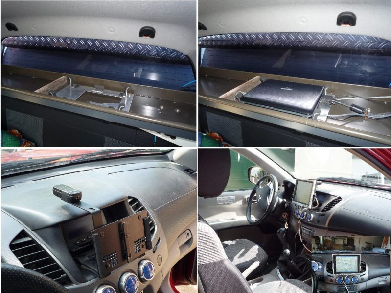

für meinen Ostertrip nach Rumänien mit Robby (Adventure-offroad) hatte ich mein CC-KA0T auch für die Navigation aufgerüstet.
Habe mir dazu eine Ablage, über meinen ehemaligen Notsitzen, für das 10"Aldi-Netbook eingebaut. Das Netbook habe ich in eine doppelt mit 5mm starken Zellkautschuk gedämpfte Halterung montiert. Als Monitor habe ich einen 8"TFT-Touchscreen, in eine Aufnahme vor dem Multifunktionsdisplay, verbaut. Die GPS-Maus befindet sich ebenfalls auf dieser Halterung.
Zur Navigation habe ich einen Routenplaner mit GPS-Schnittstelle und fürs Gelände den Oziexplorer benutzt.
Ich hatte keinerlei Probleme, weder Abstürze noch ein Aufhängen vom System, das Teil hat super funktioniert, trotz einiger sehr heftigen Etappen. Und zum Ende des Kurzurlaubs schnell noch alle Bilder von den anderen Mitfahrern überspielt.
Ich muß jetzt nur noch für die Zukunft die Verkabelung im Mitteltunnel verstecken und den Monitor+GPS-Maus mit einem zentralen Stecker (USB,VGA,Spannunsversorgung- TFT bzw.USB-GPS-Maus) leichter demontierbar machen, da ich nur für Urlaub bzw größere Fahrten das alles nutzen möchte.
Grüße aus dem Erzgebirge, Tschüß Jens

Klingt alles sehr gut
Kannst Du bei Gelegenheit mal ein paar Fotos von der Halterung und der Aufnahme machen ?
So was ähnliches schwebt mir auch vor.

19 Mai 2009 12:06 #19 von Erzgebirgler
Erzgebirgler antwortete auf Car-PC im neuen eL
Hallo Heiner,
hier paar Fotos von meiner Lösung. Ich habe alles fest verkabelt, da ich manchmal Probleme mit der Bluetouth-Verbindung zur GPS-Maus hatte. Außerdem braucht man sowieso eine Spannungsversorgung und es wird alles zentral mit dem PC ausgeschalten.
Die Halterung hat im normalen Fahrbetrieb gut gehalten ( ist ja nur reingeklemmt), in Rumänien im Gelände hatte ich sie noch mit Draht an den Lüftungsklappen fixiert, da muß ich mir noch was anderes einfallen lassen.
