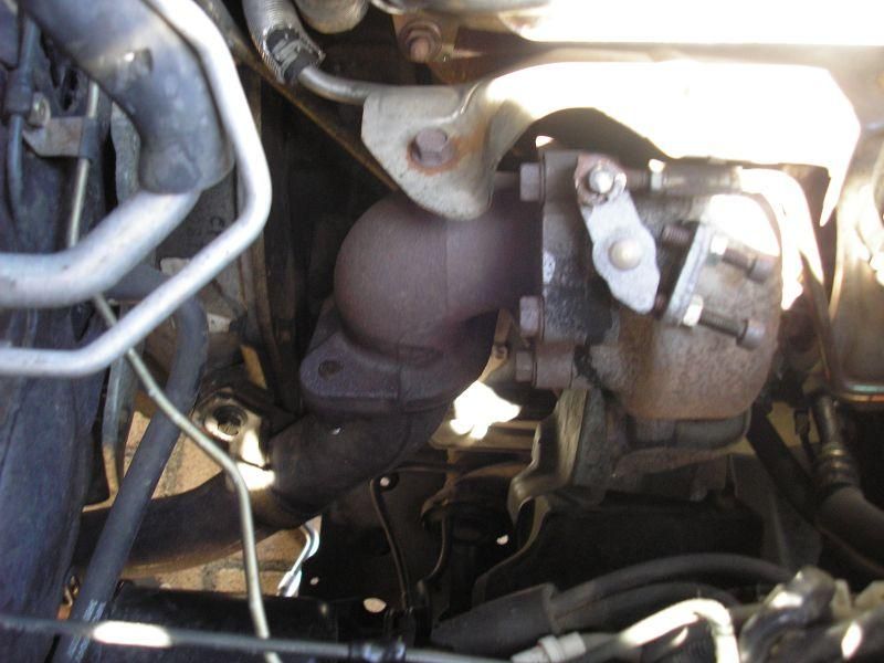

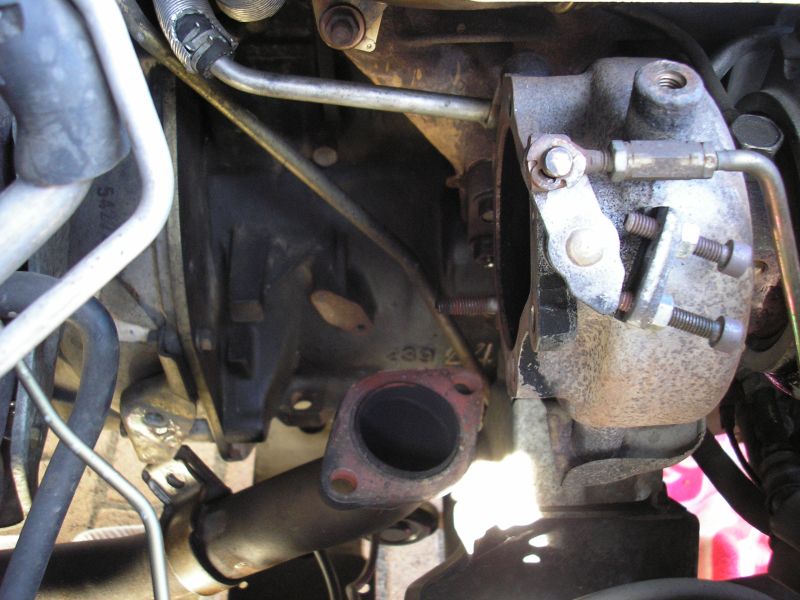

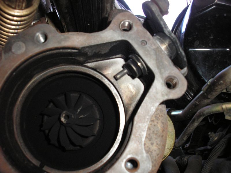

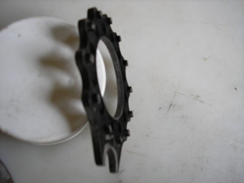

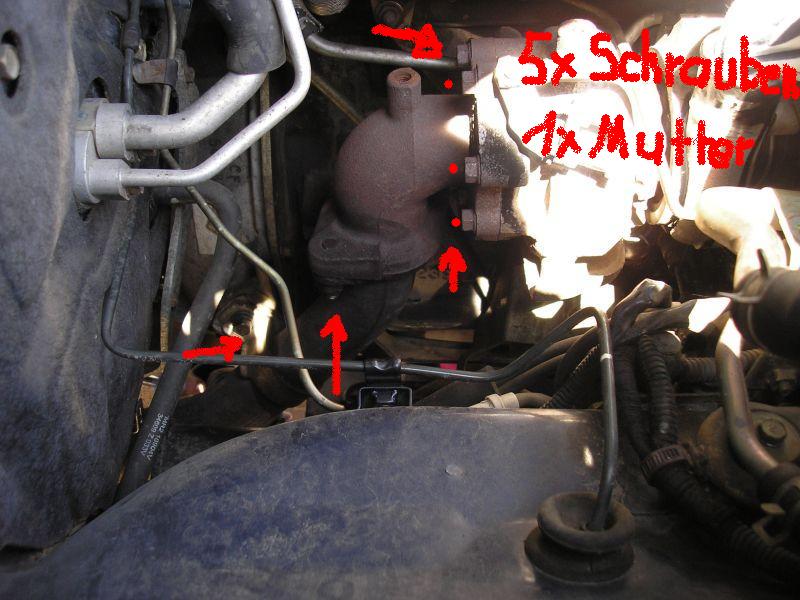

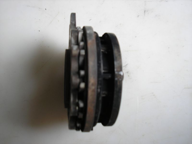

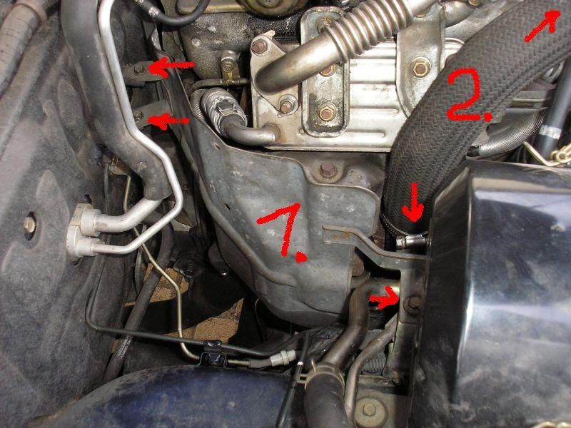

Hi liebe Leute,
wie versprochen ein paar Fotos der Demontage, allerdings die vereinfachte Version, ohne Turboausbau. Ich wollte nach erneuten Problemen und Nachlassen des Schmiermittels die Sache noch mal angehen. Ein befreundeter KFZ-Meister sagte mir, daß Abschmieren kann die neuen Probleme der Schwergängigkeit in der Mechanik verursachen, durch Verharzen beim Verbrennen, bzw die Probleme können nur vorrübergehend behoben werden. Die Sache sollte ohne Schmierung laufen.
Die Demontege: Zwei Bleche entfernen und Druckschlauch abklemmen.
Foto 1
1. Hitzeblech an den drei Schrauben lösen
2. Druckschlauch abklemmen an zwei Schlauchschellen
Foto 2
zweites Hitzeblech an den drei Schrauben lösen
Foto 3
Turbo abgasseitig offengelegt, Flansch und Verstellung sichtbar
Foto 1
Foto 2
Foto 3
