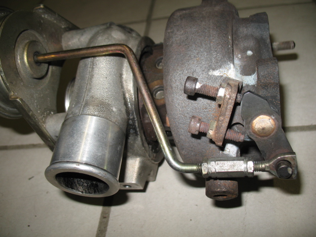

hallo habe ein ähnliches problem mit dem selben Lader!
der wagen zieht bis 3000 RPM relativ gut und danach bricht die leistung zusammen.
daraufhin wurde das gestänge an der unterdruck dose verstellt und die beiden anschläge zwei schrauben unterer anschlag und oberer anschlag auch verdreht.
weil das auto vorher nicht mal mehr über 3000RPM gekommen ist.
jetzt würde ich gerne wissen ob jemand evt. erfahrungen mit einer grundeinstellung von solch einem turbo hat.
oder mir jemand evtl. die längen durchgeben kann wie weit die anschläge herraus stehen.
es bringt ja jetzt herzlich wenig wenn ich versuche und versuche es jedoch nicht besser wird weil z.b. auch ein defekt am ladedruck regelventil sein kann.

Servus smitty,
auf dem Bild sind die Anschläge gut zu sehen, sie dürften noch in Grundeinstellung sein.

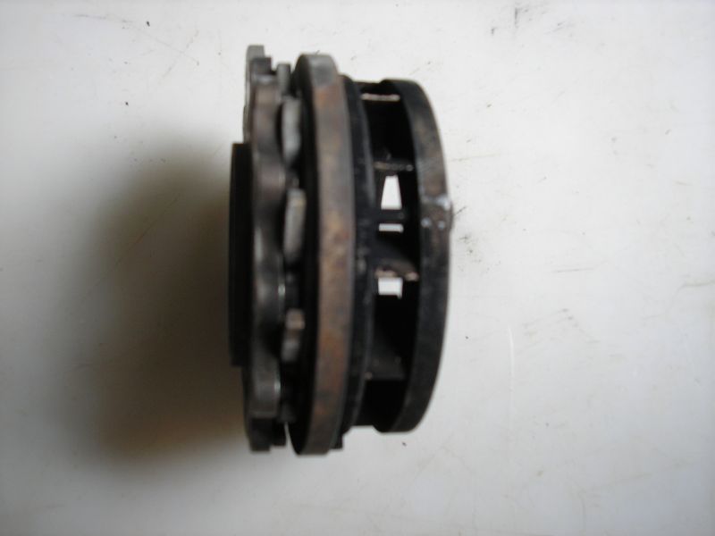

ein Tip, bau mal das Verstellabgasleitteil aus und alles reinigen und schauen ob es sich verkantet, bei mir war es leicht ausgeschlagen.

smitty antwortete auf Turboprobleme
perfekt danke!
werde erst mal die grundeinstellung vornehmen weil der turbo ist vor 10 monaten neu gekommen denke das er noch in ordnung ist !
zumal sich von hand alles ganz leicht bewegen läßt!
sollte es jedoch nicht damit gatan sein werd ich es damit mal probieren!

Servus Jens,
wenn Turbo iO ist, dann prüfe mal das Ansteuermagnetventil. Das war bei mir auch hin, wenn der Motor kalt war ging es, wurde der Motor Betriebswarm ging es nicht mehr.
Ein neues rein und nun rennt er wieder.
