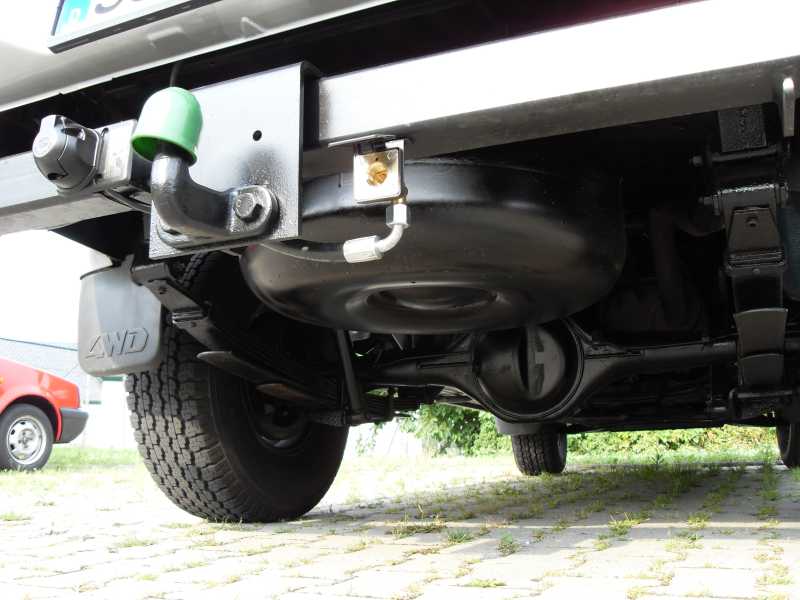

Also, nach dem heutigen Tanken komme ich auf knapp 13L
LPG. Ca. 90% bei 130 - 140 Km/h auf der BAB, Rest Überland.
Find ich sensationell, mein alter 70 PS Passat hat mit einer
alten Venturi Gasanlage ca. 10 Liter LPG gebraucht! Und das bei
im Moment um die 46 Cent. Aber erstmal sehen wie
sich alles einspielt, werde euch auf dem Laufenden halten!
Tank ist, siehe Bild, anstatt des Reserverades verbaut, Füllstutzen
neben der AHK. Man merkt schon das bedingt durch das Gas etwas weniger Leistung zur Verfügung steht, aber man kann halt nicht alles haben.
Mal schauen ob ich noch mittels KLR was an der Steuer machen kann,
dann wäre es perfekt!

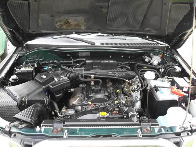

Noch ein Bildchen aus dem "Maschinenraum" 8)

servus andreas,
also an dieser stelle würde mir der einfüllstutzen absolutes kopfweh bereiten!!!
nach der ersten böschung schaut der mindestend anders aus, wenn er überhaupt noch vorhanden ist!
und wie ich sehe hat bei dir von der geräuschdämmung auch schon mal ein nagetier gekostet!

ja und gegen die Nager da hab ich sone Gittermatte verbaut mach da morgen mal n Foto rein . Seit dem hab ich da Ruhe !!!

Servus Andreas,
der Tomas hat es schon geschrieben. Der Schlauch wird an dieser Stelle nicht lange in einem Stück vorhanden sein.
Die Abreißgefahr ist viel zu hoch. Der Gasumbauer hat wohl bis jetzt noch keinen Geländewagen umgebaut.
Tip:
Laß dir die Anschlußdose zwischen Blech und AHK reinbauen, da ist sie gut geschützt und der Schlauch wenn möglich seitlich oder nach oben weg, wen der Schlauchbogen untenrum sein muß, mach dir ein Massives Blech (5mm) als Schutz um den Schlauch.

moin andreas,
mensch, auf dem Foto ist ja dein unterboden samt den hinteren federn gut zu sehen. ist ja alles blitz blank und schön schwarz :shock:
hat der verkäufer wohl ordentlich schwarzes wachs rübergejaucht.........oder ist dein pick in neuwertigem zustand?
