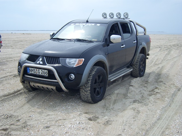

Hallo, weiß viel. einer ob man auf die original 16" Leichtmetallfelgen die Reifengröße 265-70-16 mit 60mm Spurverbreiterung pro Achse montieren kann, oder stehen die Reifen dann ziemlich über die Kotflügel hinaus. Möchte diesen Satz nämlich als Winterreifen verwenden. Vielen Dank

habe ich auch so.
Bin mit den originalen Felgen und Bereifung 265/65 R17 + 60mm Spurverbreiterung zum Tüv Nord und habe das auch eingetragen bekommen.
Passt ganz genau,steht nicht über den Kotflügelverbreiterungen hinaus.

wirklich gut aus. Ich hoffe nur die 16" Felgen haben die gleiche ET wie die 17", dann haut das schon hin.
@eagle dein KA0T schaut echt gut aus mit dem Überrollbügel und den Scheinwerfern. Die Kombination passt gut zusammen.

Moin schön
Fahr genau wie Andy die 285er auf 18 Zöller
und werde mir auch auf meine 17ener (auch in schwarz) zum Winter die
265 ATs drauziehen natürlich auch mit Spurverbreiterung60mm pro Achse.
Neben bei bemerkt hast schon die Federschäkel drin Andy?
