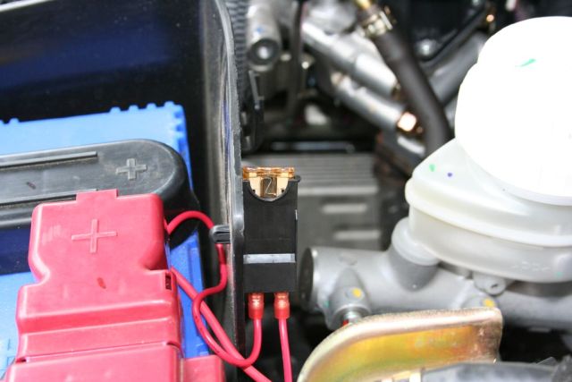

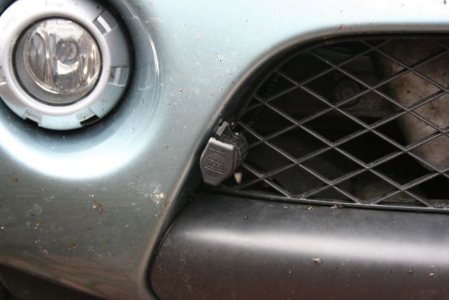

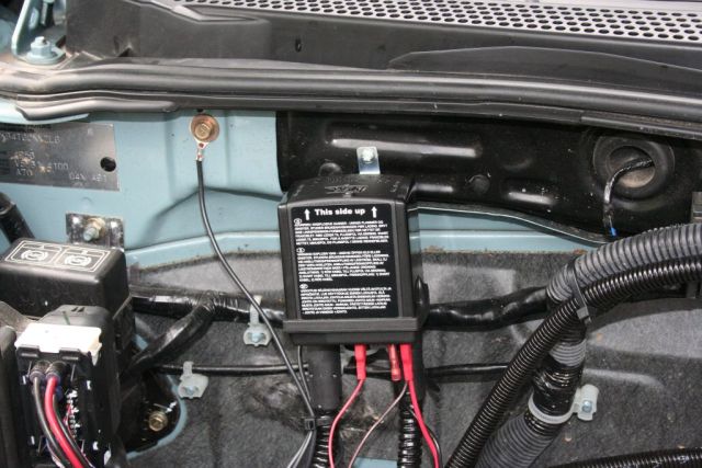

Moin Leute,
ich habe ja nun seit einigen Tagen die Motorvorwärmung mit Batterieladefunktion eingebaut. Super kann ich nur sagen. Wenn das Kabel eingesteckt ist wird automatisch die Batterie geladen. Wenn die Batterei dann voll ist geht das Ladegerät in Erhaltungsladung über.
Die Motorvorwärmung kann dann über einen Schalter, der vor dem Schalthebel plaziert wurde zugeschaltet werden. Im Sommer nur Batteriepflege, im Winter wird dann der Motor erwärmt.
Da mein L200 ja nur in der Garage steht war das für mich die beste
Lösung.
Batterieladegerät: DEFA MultiCharger 1203
Motorvorwämgerät: DEFA Art. Nr. 411782
Anbei noch einige Fotos.
Gruß Ralph
