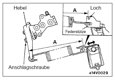

@ Werner
Hallo Werner
Würde gerne meinen Bremskraftregeler auch auf "volle Zuladung"
einstellen, kannst du mir eventuell kurz beschreiben wie das geht.
Muss ich die Federbefestigung lössen und ganz nach rechts stellen??
Danke und Grüße
Georg

Servus Georg,
ja so ist es, ganz nach rechts. Die Federvorspannung muß erhöht werden.
