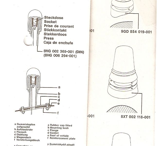

ich hab zufällig beim Stöbern (wegen was anderem) eine Anleitung einer Rundumkennleuchte gefunden. Hast du etwa so einen Anschluß am Bügel:
