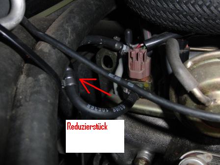

Das Reduzierstück ist in dem Glaubitz Schlauch der an das VTG Ventil geht siehe Foto.
In die Steuerleitung zum Drucksensor ist kein Reduzierstück.

05 Okt 2009 14:28 #16 von idealist
idealist antwortete auf Glaubitz Schlauch eingebaut
Hi Eric,
meine Beschreibung basiert nicht nur auf der Beschreibung des Autohauses Glaubitz, sondern auch auf einigen persönlichen Gesprächen mit dem zuständigen Mitarbeiter bei Glaubitz.
Wenn ich was mit dem Reduzierstück durcheinandergebracht habe, sei mir das verziehen, da mindestens 3,5 Jahre vergangen sind, seit ich das Problem mit dem alten L hatte. Ich kann mir jetzt ehrlich gesagt nicht so richtig vorstellen, was das Reduzierstück in der Leitung zum VTG-Magnetventil macht. Ich kann mich nicht mehr erinnern wie das war.
Wie gesagt, dass Ersetzen des Magnetventils ist der zweite Schritt. Die Kosten kann man sich aber sparen, wenn man, so wie ich oben beschrieben habe, einfach die Stecker tauscht (war auch ein hinweis von Glaubitz).
Gruß René

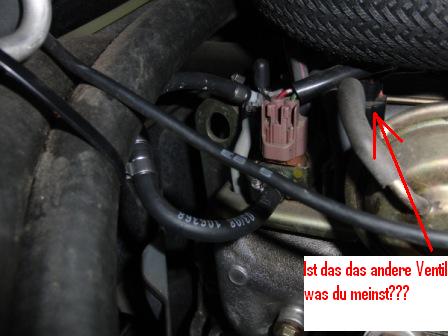

nein ein Foto habe ich nicht. Aber neben dem VTG-Magnetventil (braun-rot eingefärbt) ist noch eins (schwarz eingefärbt). Wie beschrieben, den Stecker bearbeiten und den Glaubitzschlauch auf das schwarze Ventil.

05 Okt 2009 21:44 - 02 Feb 2013 08:10 #19 von Eric L 200
Eric L 200 antwortete auf Glaubitz Schlauch eingebaut
@idealist
Ich habe mal ein foto gemacht meinst du das Ventil was ich markiert habe???
Gruss Eric
Letzte Änderung: 02 Feb 2013 08:10 von OffRoad-Ranger.
05 Okt 2009 21:49 #20 von idealist
@eric,
ja, das ist es!
