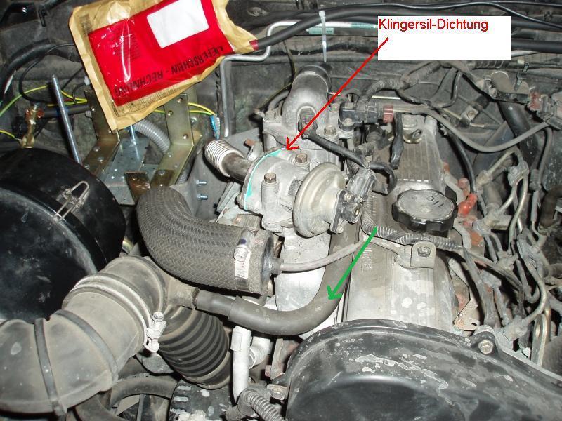

Also das mit dem Öl könnte auch durch den Ventildeckelentlüftungsschlauch (grüner Pfeil) kommen.
Der leitet den entstehenden Überdruck samt Ölnebel mit in den Ansaugtrakt, was auch oft ein Problem für die AGR und die Turbosteuerungsventile werden kann.
Solange sich das aber auf einen leichten Ölfilm begrenzt ist das alles normal.
