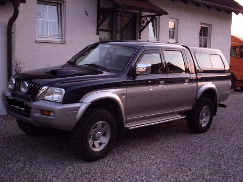

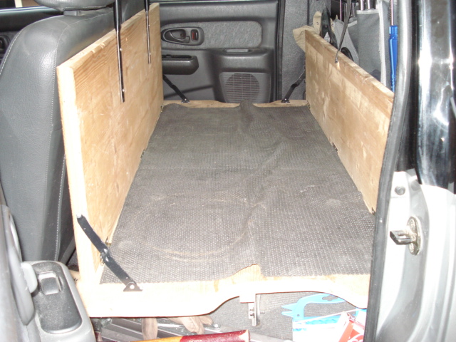

Ganz unbrauchbar must du die Befestigungen für die Gurte nicht machen, ich hab in die oberen Haltepunkte für die Gurte eine Schraube gesteckt und sie mit zwei Schweispunkten fixiert das hat genügt.
An den unteren hab ich nichts gemacht durch die Einbauten konnte man das sowieso nicht mehr sehen.
Und überhaubt kanste sowieso hinten keine Personen mehr mitnehmen weil der TÜV die hinteren 3 Sitzplätze aus den Papieren streicht.
Die Verblechung der hinteren Seitenscheiben hab ich so gelöst das sie wieder entfernt werden können.
(Solte ich den L verkaufen und der Käufer möchte unbedingt mehr Steuern zahlen)
was genau von dem allen dein fa fordert muß du abklären und am besten auch schriftlich bestädigen lassen!
Ist ebenso richtig! Ist von Bundesland zu Bundesland unterschiedlich! :k_green7
Anbei noch Bilder wie ich´s gemacht habe.

zu günters umbau: manchmal reicht es auch die hinteren scheiben durch bleche zu ersetzen und die fensterheber zu deaktivieren. wie geschrieben mehr tip´s per pn, wenn du genau weißt was gemacht werden muß
