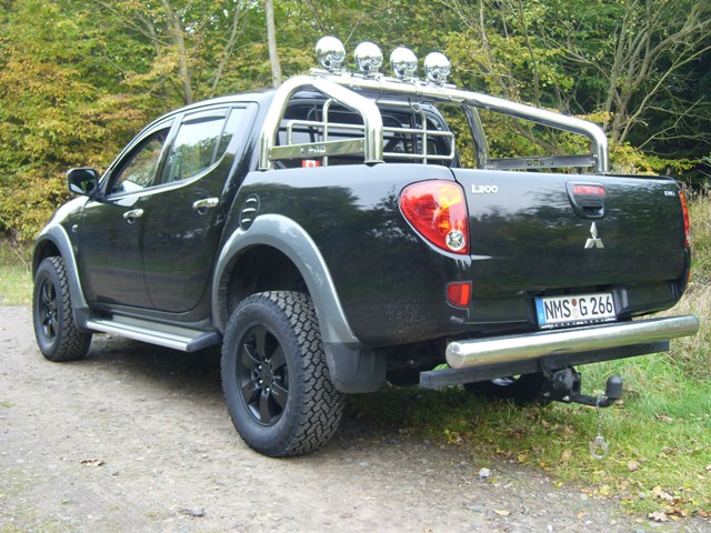

jester antwortete auf Freigabe Grabber AT2 auf 265/65R17
rolf : sag mal - isses bei dir nicht genauso wie bei mein alten L, wo die trittbretter eingetragen waren, & ich deshalb legal breiter werden durfte ?
(solange ich nicht ueber die trittbretter drueberkam)
& die hintere doppelte stoss-stange schaut seltsam aus - verwendest du die chrom oder die orig als druckspeicher?
& gibts nicht so gummischuhe fuer den ueberrollbuegel, die den seitlichen ueberstand kaschieren?
& bist du cop, oder sm (anhaengevorrichtung) LOL
mfg J
mfg J

- Black Jack
- Beiträge: 192
25 Okt 2009 13:45 #5
von Black Jack
Alles wird gut
Black Jack antwortete auf Freigabe Grabber AT2 auf 265/65R17
Moin schön
Bei uns gilt die Grundregel das die Reifen nicht über den Radkasten hinaus
stehen dürfen.
Die Stoßstange ist aus Niro und ist mit lachgas gefüllt :k_lachkrampf
Ich nen Cop neeeeeeeeeee :k_s_cool Die Schellen werden nur Privat genutzt.
Die Gummitüllen oder so hät ich gern .
Gruß Rolf
stehen dürfen.
Gruß Rolf

- jester
- Beiträge: 2831
25 Okt 2009 16:09 #7
von jester
no mountain high enough
HJL
hmmmm - das mit dem rad-ueberstand hab ich auch so gehoert - allerdings hat mein mechaniker damals gesagt, dass durch die trittbretter die gesamtbreite des fzg breiter wird, und ueber dieses mass darf der reifen nicht drueberstehn (auch ohne radkastenverbreiterung)
ich meine gummituellen fuern navara von meiner werkstatt fuer nix bekommen - der hat das irgendwie ueber garantie gedreht
allerdings hab ich einen gebrauchten L200 buegel mit passenden durchmesser umgearbeitet & unten passende form gemacht (ohne der sockelplatte)
schaut zwar auch seltsam aus, gefaellt mir aber besser als die nackte variante
mfg J
mfg J
