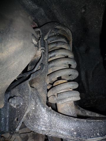

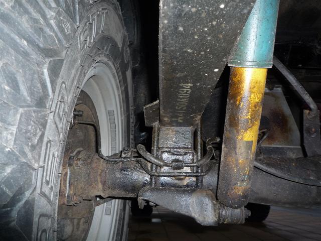

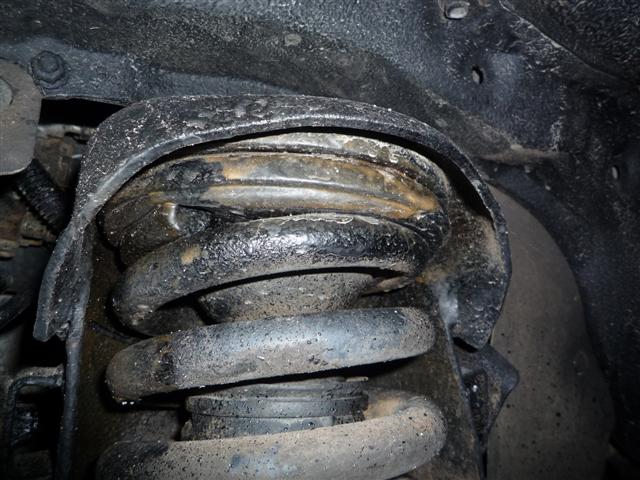

@ Uluru : hier paar Fotos, hab leider vor kurzem Unterbodenschutz aufgetragen,
hattest du meine PM bekommen?
Grüße aus dem Erzgebirge, Tschüß Jens
